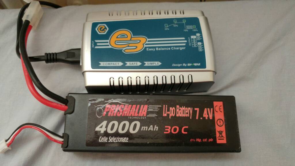

Per quanto riguarda il caricatore attualmente ho quello in foto, non so se è buono e nemmeno se fa il bilanciamento.
Per quanto riguarda la batteria, quando ho comprato questa più grande il venditore mi ha messo su lo spinotto per attaccarla all'attuale spinotto dell'ESC, togliendomi quella originale (Ho il motore originale brushed della VRX Spirit EBD).
Cambiando motore ed esc, dovrò cambiare di nuovo lo spinotto di questa batteria vero? Esiste qualche guida su come fare?

Vecchio 16-08-16, 04:12 PM   #6
Registrato dal: Aug 2016
Messaggi: 32
xOldSkool è un newbie...
Scusate il re post, ma sono senza pc e non mi fa aggiungere la foto modificando il precedente messaggio.

Io ti consiglio di cambiare caricatore ( quello che hai carica dalle prese per il bilanciamento è più che vantaggi fa danni rovinandoti là batteria )
Il connettore tamiya è il connettore della batteria collegato ad i due cavi di maggior spessore ( il connettore con 3 cavi serve al bilanciamento) se vai dal negoziante fattelo sostituire con un connettore deans ( se vuoi può saldartelo anche a casa ma devi avere almeno il saldatore e lo stagno)
