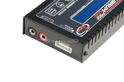

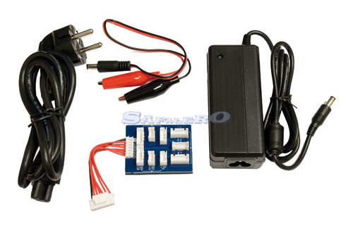

Ciao, ho un caricabatterie equilibrium mini v2, e c'è nella confezione una basetta con varie celle appunto per caricare le lipo. La domanda é: dapertutto c'è scritto che le celle sulla basetta ci sono da 1 a 4,sia sul manuale,sulla confezione e sul caricatore,ma sulla basetta non vedo scritto da nessuna parte che c'è anche 1cella e cioé 1S,leggo soltanto 2S/3S/e4S. Le lipo che devo caricare sono tutte da 3.7V e sò che si devono caricare scegliendo 1S altrimenti se le carico con 2S potrebbero scoppiare. Vorrei un aiuto. Grazie!

OK, il bilanciatore serve per caricare tutte le celle in modo uguale, quindi troverai l'attacco per la tua "basetta" solo dalle 2S in avanti, mentre le 1s, essendo cella singola non troverai ne l'attacco sulla batteria ne l'attacco sul bilanciatore. Quindi attacchi solo il + e il -
Il tuo bilanciatore (che è molto simile all'ImaxB6) devi impostarlo su 1S in modo che eroghi 3.7v (7,4v per le 2S, 11,1v per le 3s ecc ecc).

Scusa! non mi é chiaro il passaggio: Attacchi il+ e il - il tuo bilanciatore,se ho capito bene quando parli di bilanciatore intendi la basetta? Il bilanciatore ha un unico connettore composto da 7 fili,uno nero e sei rossi. Non ho capito come faccio ad attaccare solo il + e il - ???

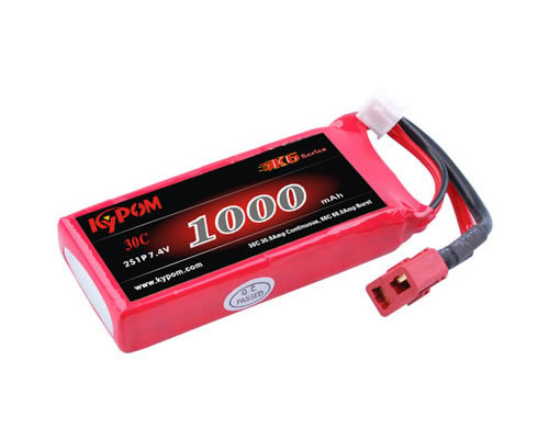

Una batteria 1S
non ha i cavetti di bilanciamento come le altre da 2s o 3s
Al tuo bilanciatore colleghi la batteria con il positivo e negativo e lasci la basetta (bianca 8 contatti) vuota ( se carichi una 1S )
La basetta blu serve solo se devi bilanciare lipo da 2 a 6S

Grazie mille! Sei stato più utile e chiaro tu che il negozio dove ho acquistato il caricatore. Non mi aveva detto che mi serviva un cavetto/adattatore rosso e nero per le lipo 1S. Ciao alla prossima!! 👍

a farlo ci vuole poco, ma ci sono già fatti, tipo questo... prova con cerca "carica" e vedi cosa ti esce, magari lo trovi lì senza diventare matto.
