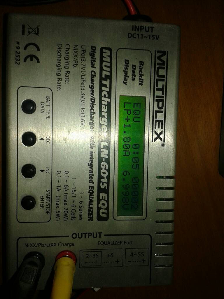

Questa è la schermata dove imposto i valori di ricarica. Avviando la carica da qui fa anche il bilanciamento

Originariamente inviata da The Warrior Visualizza il messaggio
Si, qui imposti l'Amperaggio nominale della batteria e da quante celle è composta
Dopo, inserisci l'Amperaggio di carica e premendo l'ultimo tasto a dx parte la carica
Fin qui tutto ok.
Fammi vedere il display a carica ultimata.

Metto sotto carica una nano tech da 1,8A
Come si vede non è del tutto scarica le celle sono sopra il 3,4 di un bel po
Dubbio A assorbiti in ricarica-1427993045533.jpg   Dubbio A assorbiti in ricarica-1427993054285.jpg   Dubbio A assorbiti in ricarica-1427993064225.jpg

la cosa più semplice che non dia valori veritieri , cosa che è molto comune in alcuni caricatori.... diciamo di fascia bassa , intanto una prova la puoi fare con il tester per vedere se almeno il tuo cut off taglia in tempo , e se i valori di V delle celle il caricatore le da vere .
