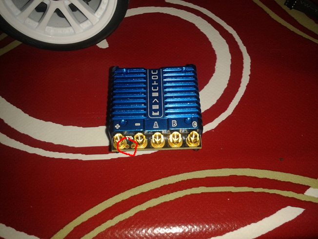

Ciao a tutti. E' arrivata la nuova elettronica per il mio modello. Si tratta di esc e motore Speed Passion. Dell'esc pensavo però che i cavi e i condensatori fossero già saldati ed invece no. Per i cavi bene o male saldarli non è un problema. I condensatori invece non so come sia meglio saldarli. Dalle foto noterete che ci sono, sul fianco del positivo e negativo di alimentazione, due piccoli fori: sono le predisposizioni per i condensatori?
Se son quelli credo di non essere in grado di saldarli in modo preciso. Cambia qualcosa se li saldo al di sotto dei cavi di alimentazione?
Vedere foto.
Grazie

Li ho sempre saldati direttamente sugli attacchi dei fili. Se ci passano dentro a quei buchini, basta che metti una lama del taglierino tra i 2 contatti mentre saldi per non far sbordare la saldatura

Salve. I condensatori devono essere saldati sul positivo e sul negativo, non importa il posto. Puoi saldarli da sopra accanto ai fili della batteria stessi, oppure da sotto facendoli passare all'interno dei buchi stando attento a non farli toccare tra di loro, oppure ancora puoi saldarli sotto direttamente sui contatti, senza farli passare sopra, oppure ancora vicino ai fili della batteria sul connettore stesso, non fa differenza.

Grazie per le info. Saldarli nei due forellini evidenziati non é per me....non riesco ad avere tanta precisione, troppo vicini tra loro. Li saldero sotto sui contatti del positivo e negativo. Grazie mille.
