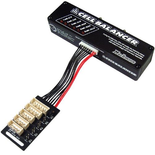

Perdona la mia ignoranza in materia ma ho visto che ci sono anche questi optional da collegare al CB, mi chiedevo se devo acquistare anche qualcuno di questi o basta che con le pinzette dei cavi rossi e neri collego i cavi spelati delle basette ?
Mentre per la lipo o pacco celle mah prendo un cavo prolunga futaba e spelo i cavi rosso e nero e collego sempre alle pinzette
Ultima modifica di Mad Kat; 27-05-14 a 09:09 PM

Dock

ma cosa ti costa tutta sta roba??? il primo è alternativo al terzo, immagino molto meno caro. Il secondo sembra l'opzione per bilanciare le lipo da collegare al CB a cui di base sembra mancare, l'ultimo non riesco a vedere bene cosa sia. Cavi spellati per collegare le batterie non si fa.
