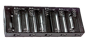

un altra curiosità, ma per ricaricare le stilo AA e AAA (ho acquistato delle sanyo enloop) mi occorre questi accessori che ho messo in foto ?
ed è vero che le basette si possono sciogliere con le tensioni elevate, e che se la prendo da 10 posti sono costretto ad inserire tutte 10 per fare scarica o ricarica, per chiudere il circuito della basetta ?
perchè se fosse cosi la prendo da 4 posti
Si, ti servono anche se sarebbe stato meglio avere una piastra di carica (o basetta, come la chiami tu) un pò più "professionale".
Quelle basette lì vanno ponticellate, se vuoi caricare meno celle di quante ne può contenere.
