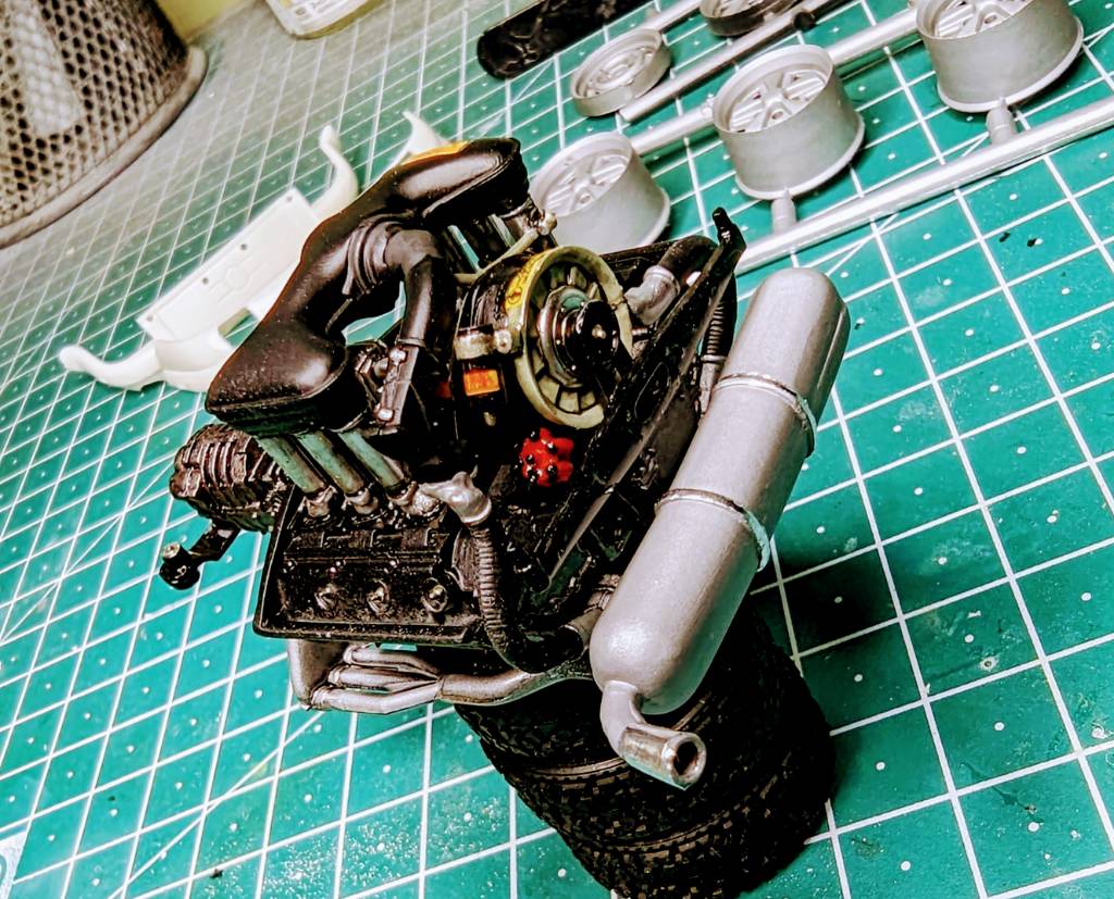

Alucard 14-08-23 07:20 PM
4 allegato(i)
Avanzamento lavori sul classico motore boxer raffreddato ad aria buon ferragosto a tutti [emoji847][emoji847][emoji847]Allegato 424427Allegato 424428Allegato 424429Allegato 424430

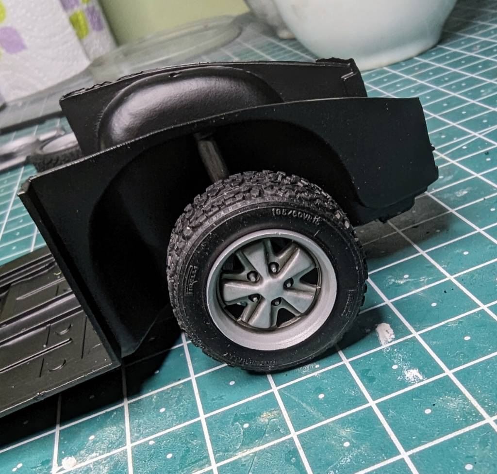

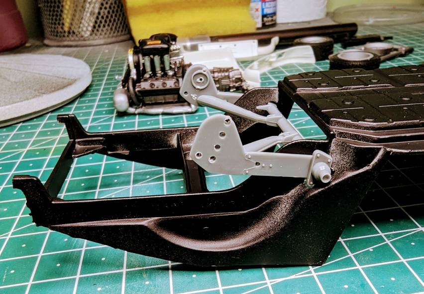

4 allegato(i)
Lavoro sull'asse anteriore, come da tradizione gli Enthusiast Model non si smentiscono mai, il kit prevede di suo differenti altezze per alzare o abbassare l'assetto, bello anche l'attacco dei cerchi con i fori dei dadi passanti.Allegato 424540Allegato 424541Allegato 424542Allegato 424543
Alucard 16-08-23 07:16 PM
2 allegato(i)
Stessa gradazione sull'asse posteriore con la possibilità di scegliere differenti altezze.
Volendo realizzare una Safari, la incollerò sicuramente su terzo e quarto foro per avere una buona escursione degli ammortizzatori.Allegato 424544Allegato 424545
Alucard 17-08-23 10:03 AM
Prima di fissare il disco, era doverosa una prova a secco, questa l'altezza con innesto sul terzo dei quattro fori, direi che ci siamo, fisso tutto e si passa al posteriore.Allegato 424614

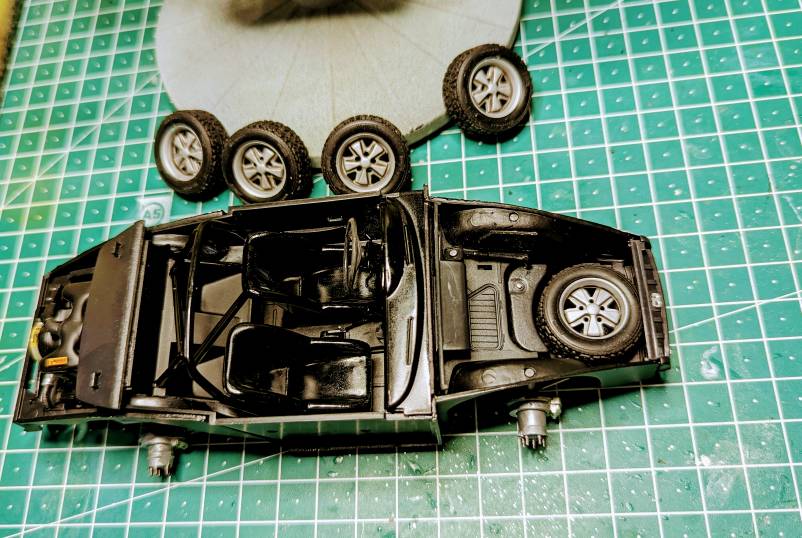

Alucard 17-08-23 04:47 PM
2 allegato(i)
Motore e cambio innestato al telaio e tutto torna al millimetro. Si passa all'abitacolo su cui ancora non ho capito se montassero cinture di sicurezza o no (in alcune foto le vedo in altre più datate no...)Allegato 424629Allegato 424630
Alucard 20-08-23 05:36 PM
3 allegato(i)
Avanzamento lavori abitacolo su cui veniva montato un roll-bar semplificato sugli interni della stradale. Nessuna cintura prevista al safari del 1973 alla faccia della sicurezza.Allegato 424991Allegato 424992Allegato 424993

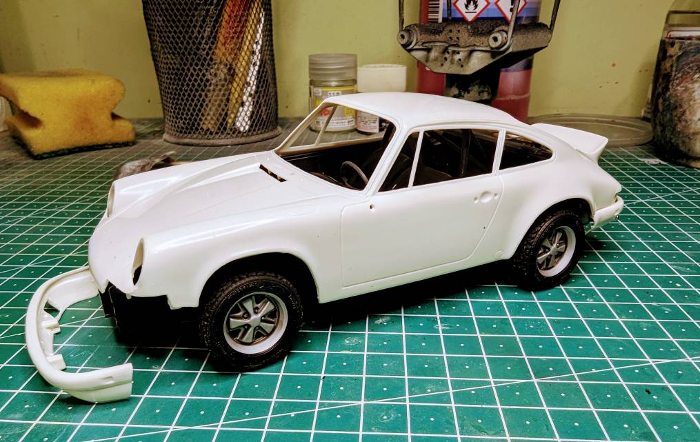

Alucard 21-08-23 10:41 AM
2 allegato(i)
Regolazione camber e prova a secco della scocca per valutare l'altezza. I dischi si trovano al terzo dei quattro fori previsti e mi sembra corretta per una safari.
Si smonta tutto e si inizia la scocca.Allegato 424994Allegato 424995

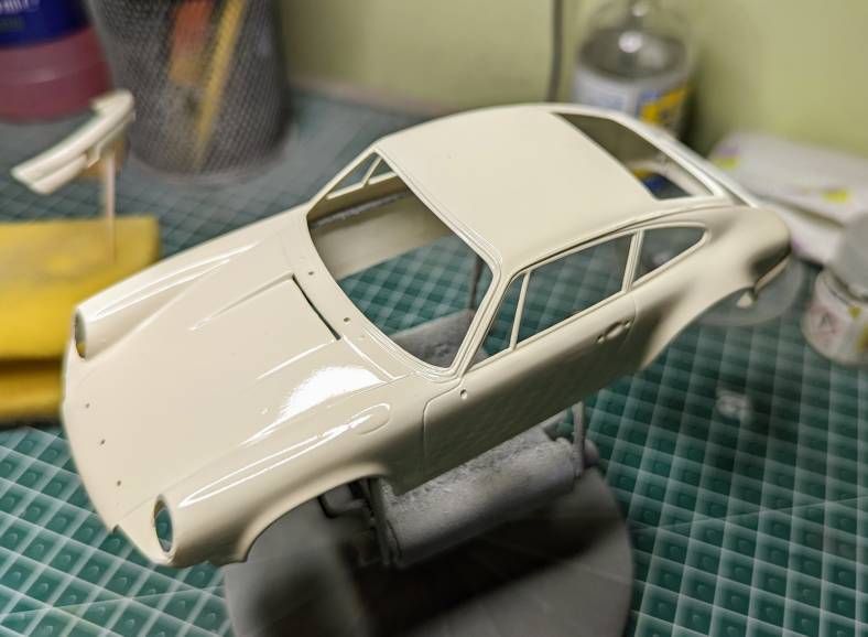

Alucard 22-08-23 11:29 PM
2 allegato(i)
Inizio lavori sulla scocca che è stata sforocchiata in più punti, carteggiata per eliminare le bave di stampa e primerizzata.
Seguiranno due mani di Racing White Tamiya che trovo sia il bianco più vicino alla colorazione reale.
Allego uno scatto dell'epoca, cercherò di seguirlo ma non credo che ne riprodurrò l'usura almeno stavolta.Allegato 425107Allegato 425108
Alucard 23-08-23 08:46 PM
3 allegato(i)
Ditemi quello che vi pare ma, personalmente il racing White Tamiya lo trovo il bianco più centrato per le auto storiche.
Lo adoro al punto tale che questa sarà la prima Safari che faccio da museo e non la impolvero [emoji41]Allegato 425161Allegato 425162Allegato 425163

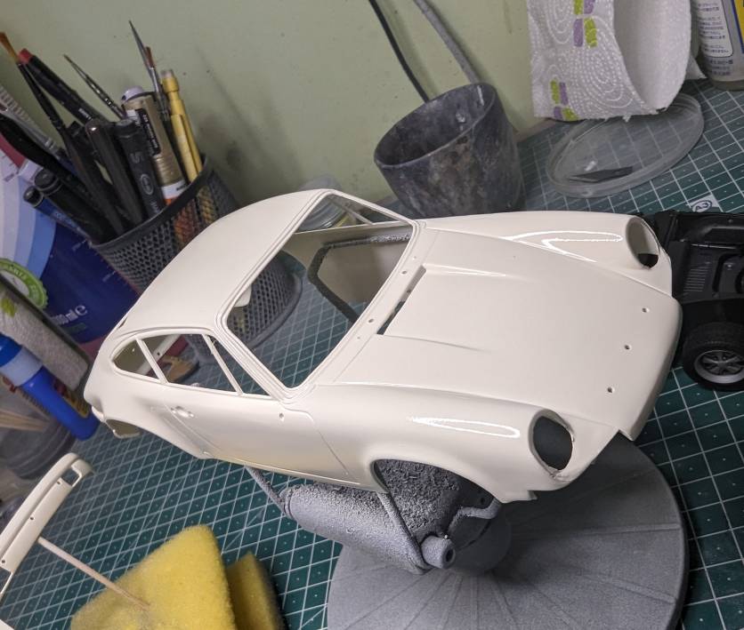

Alucard 24-08-23 11:57 PM
4 allegato(i)
Prima mano di lucido pre decals e già mi pento di aver forato il cofano....
Questo bianco lo trovo meraviglioso su questa Porsche e se potessi tornare indietro ora la farei tutta la vita stradale e a specchio sotto altre 4 mani di clear...... Davvero una pessima scelta...[emoji37][emoji37][emoji37][emoji37]Allegato 425173Allegato 425174Allegato 425175Allegato 425176
