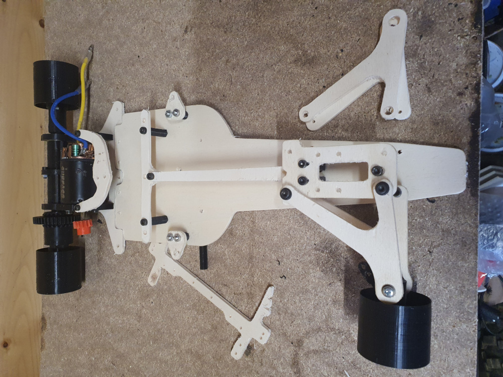

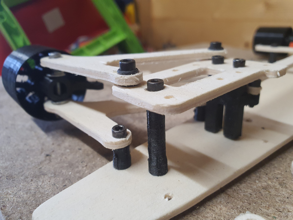

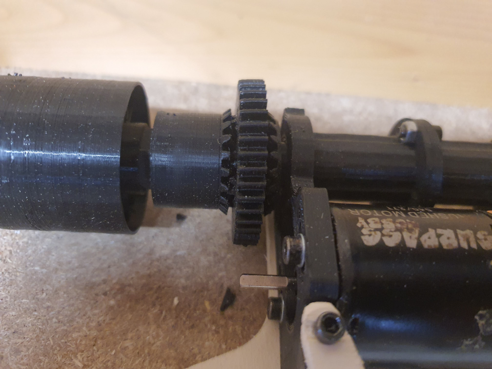

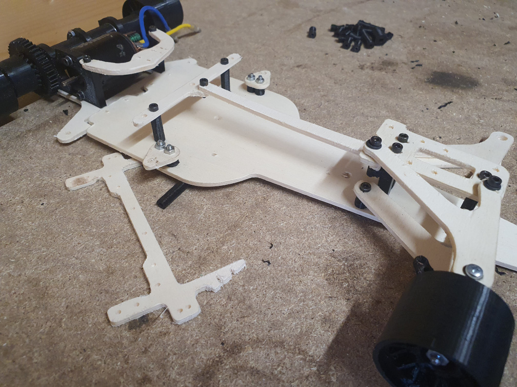

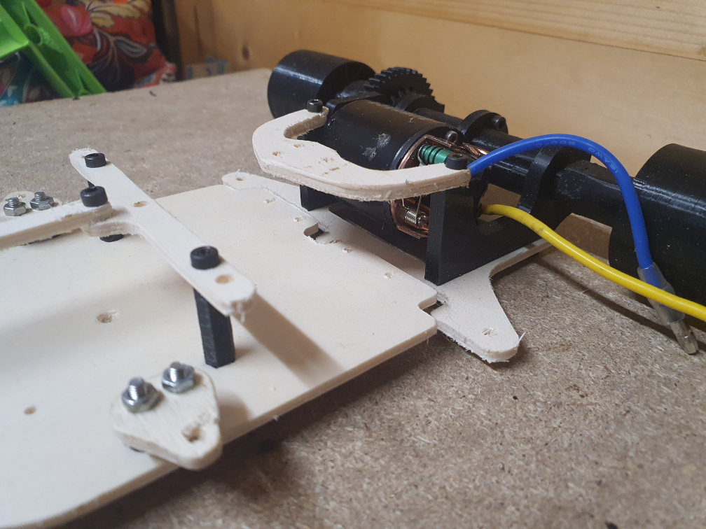

Ciao a tutti , sto cercando di autocostruirmi un Formulino / Xray 1:10 , infatti i disegni da cui sono partito sono molto simili all Xray
per ora l ho tagliato in compensato per fare il prototipo per non buttare via lastre e lastre di Carbonio , ma poi una volta terminato lo taglierò in Lastre Carbonio, i pezzi in "plastica" per ora li ho stampati 3D in Pla ma anche questi una volta finiti verranno stampati con un materiale specifico per ingranaggi e competenti meccanici.
Ho voluto iniziare a crearlo per 2 questioni , primo per rifarmi i pezzi tutte le volte che la distruggerò , due perché avrei intenzione una volta terminato e tutto di cercare di farla in scala 1:5 .
per ora però mi limito a farla 1:10, per le ruote ho fatto sia i barilotti anteriori che posteriori standard per le ruote 1:10 cosi da trovarle facilmente in commercio...
Ho messo anche il differenziale al posteriore cuscinettato sembra funzioni bene ...
volevo dei consigli e dei pareri , inoltre io penso di tagliarlo in Carbonio spessore 2.5 mm pensate vada bene oppure ? potrei anche tagliarlo di alluminio ma non sopra i 2mm ...
A verranno autocostruiti anche tiranti e forze anche l ammortizzatore centrale , insomma vorrei essere autonomo di rifarmi qualsiasi pezzo ad esclusione del motore e ruote...
metto qualche foto ..
Ditemi la vostra ...

Che bella trovata!
Ti dico però che il pla è buono solo per imbastire il prototipo...non reggerebbe le sollecitazioni

Comunque la caratteristica principale di un formulino è la flessibilità del telaio. Ti conviene restare sullo spessore dell'originale, in modo da non comprometterne il "concetto".
Presta anche attenzione a tutta la serie di eccentrici e gommini che vanno montati sui braccetti e sulle varie parti oscillanti.
Non è mai carbonio che lavora su carbonio.
Poi per il resto la precisione si vede, non penso che verrà fuori una brutta roba

Lo stampi sempre 3d??
Perché non so comunque quanto reggerebbe alle sollecitazioni soprattutto considerando che hai un differenziale aperto e a pochi millimetri dal suolo

SI stamperei sempre 3D , in teoria dovrebbe reggere questo materiale ASA , ci ho stampato altro anche per il modello che ho 1/5 (un braccetto e tiene bene)
Per il differenziale aperto infatti ci avevo pensato però è molto semplice da sostituire gli ingranaggi se si dovessero rompere , ho pensato anche a incapsularlo mettendolo centrale ma non ho spazio , dovrei girare il motore per far entrare il differenziale in posizione centrale e rimanere su queste misure.

Oltre che per protezione basta anche una cassa che faccia girare gli ingranaggi senza lasciare troppo spazio
Più che altro è che così non lo puoi regolare e sarebbe troppo aperto se hai tanto grip mentre di solito ( ok solo xray ) sono sigillati per riempirlo con olio siliconico in modo da variarne il comportamento
Penso che un’adesione una molla per premere i due planetari non vada bene se te lo chiedi visto che avresti un differenziale che sforza ed è molto scattoso

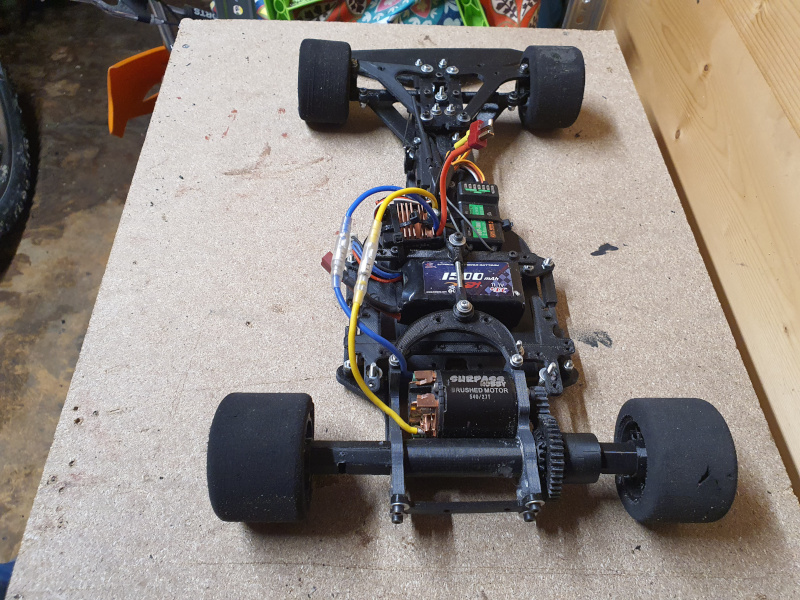

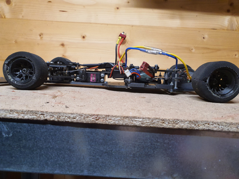

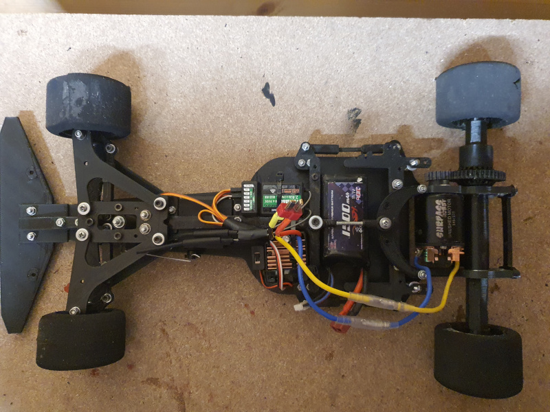

Primo prototipo quasi completato , mi manca ammortizzatore che mi deve arrivare e poi la lastra di carbonio da tagliare (intanto l ho stampato )
i tiranti e tutto già montati per prova ma la foto l avevo fatta prima di montarli ...

Non sembra male
Solo che l’assale posteriore mi sembra esagerato magari qualcosa in alluminio più piccolo sarebbe meglio

Hai ragione , ma sono le misure minime per essere stampato in 3d , dato che è in 2 pezzi , su un pezzo essendoci il differenziale dentro ci c'è un cuscinetto sia sull assale che sul differenziale , forse mettendo un cuscinetto più piccolo tipo 3x7x3 si riesce a farlo un pelo più piccolo...

Butta via quella feccia di servo tower pro mamma mia..sciagura sciagura
Hai ragione :-))))
Ma è di riciclo da un vecchio robot che avevo costruito..
Come vedi be ho molti da riciclare ben 18 ... ;-))))

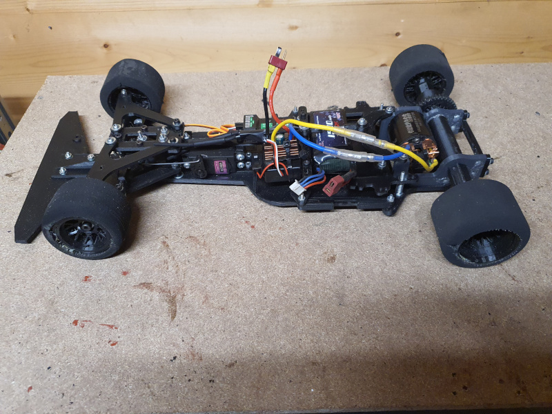

Primo Prototipo completato e provato ,
non fate caso alle gomme fatte con del neoprene di avanzo , l ho fatte solo per provarla , devo montare un motore più decente tiranti sterzo e ammo...
Intanto posso iniziare a tagliarla in carbonio xche i fori ribattono tutti e diciamo che è terminata...
