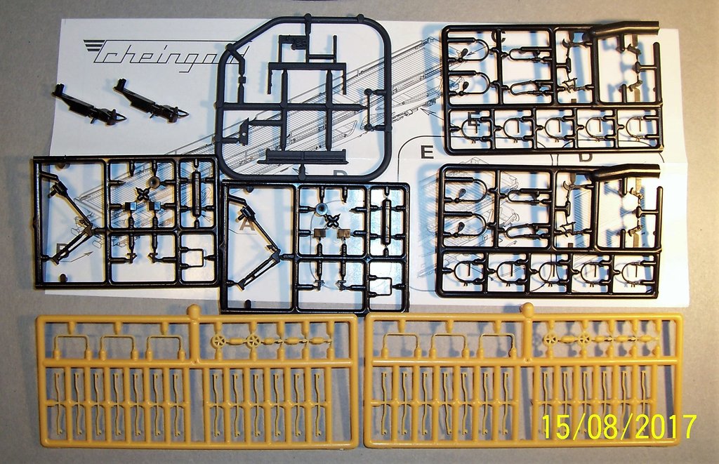

Nei primi anni 2000 un bravissimo piccolo costruttore, Trheingold (un nome che richiama i treni e l'Oro del Reno) mise sul mercato un modello molto pregevole:
con una ricchissima dotazione di accessori, come visibile nella foto sottostante. Essi permettevano di condurre una elaborazione approfondita che poteva portare a un modello molto particolareggiato e realistico.

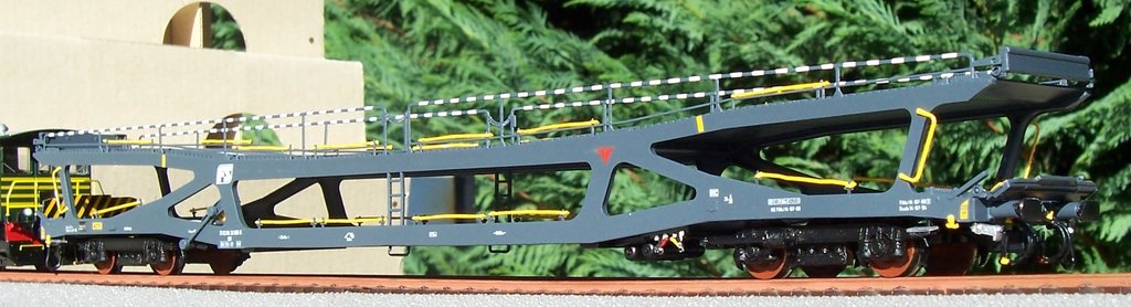

Per primo, esaminiamo il modello in epoca III, con livrea grigio ardesia.

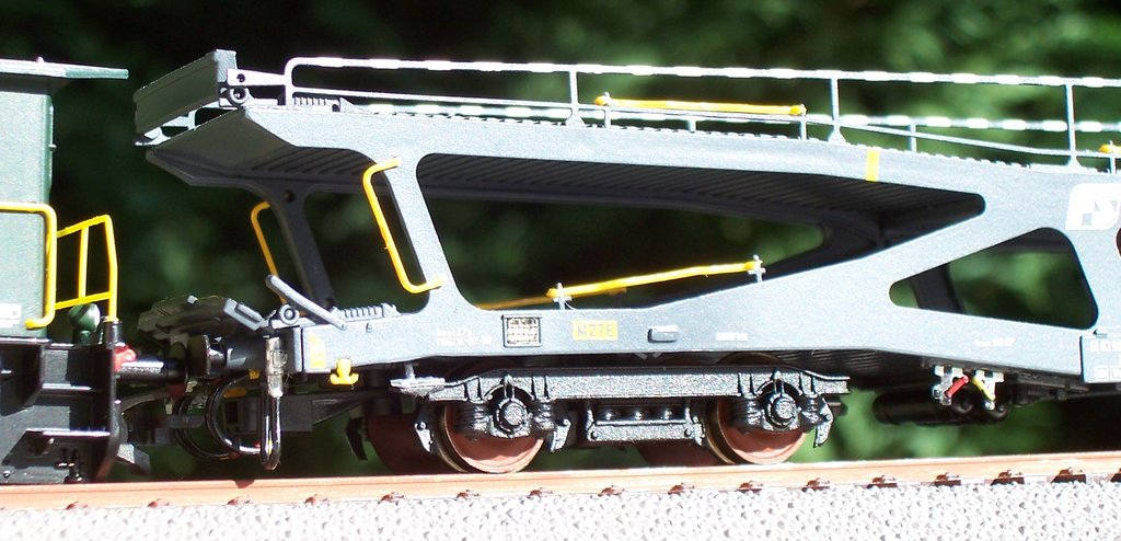

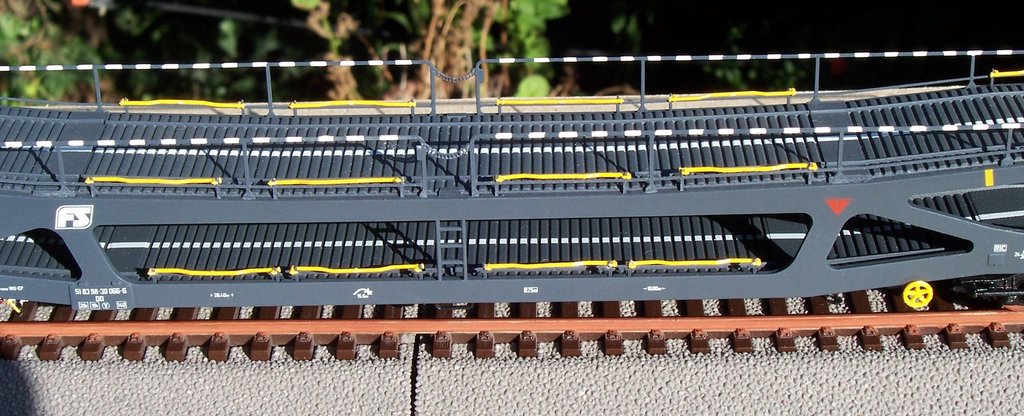

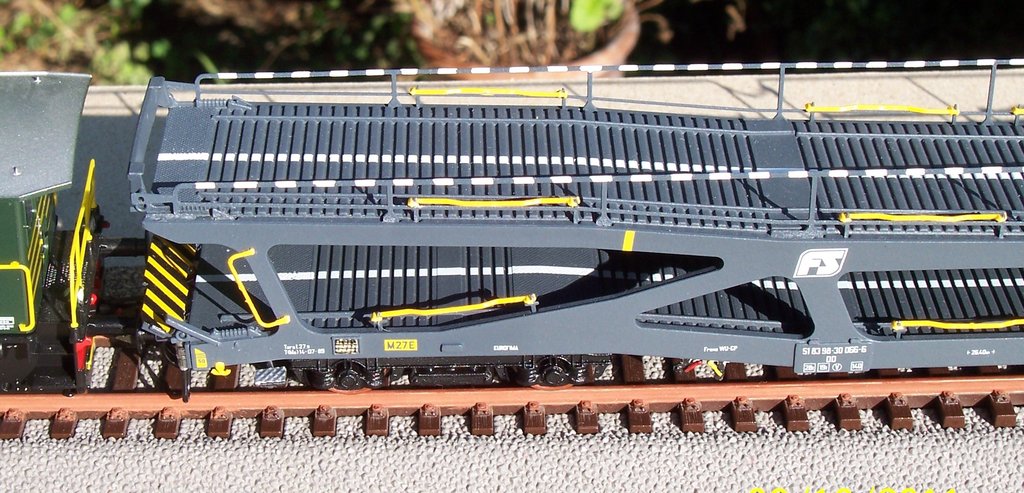

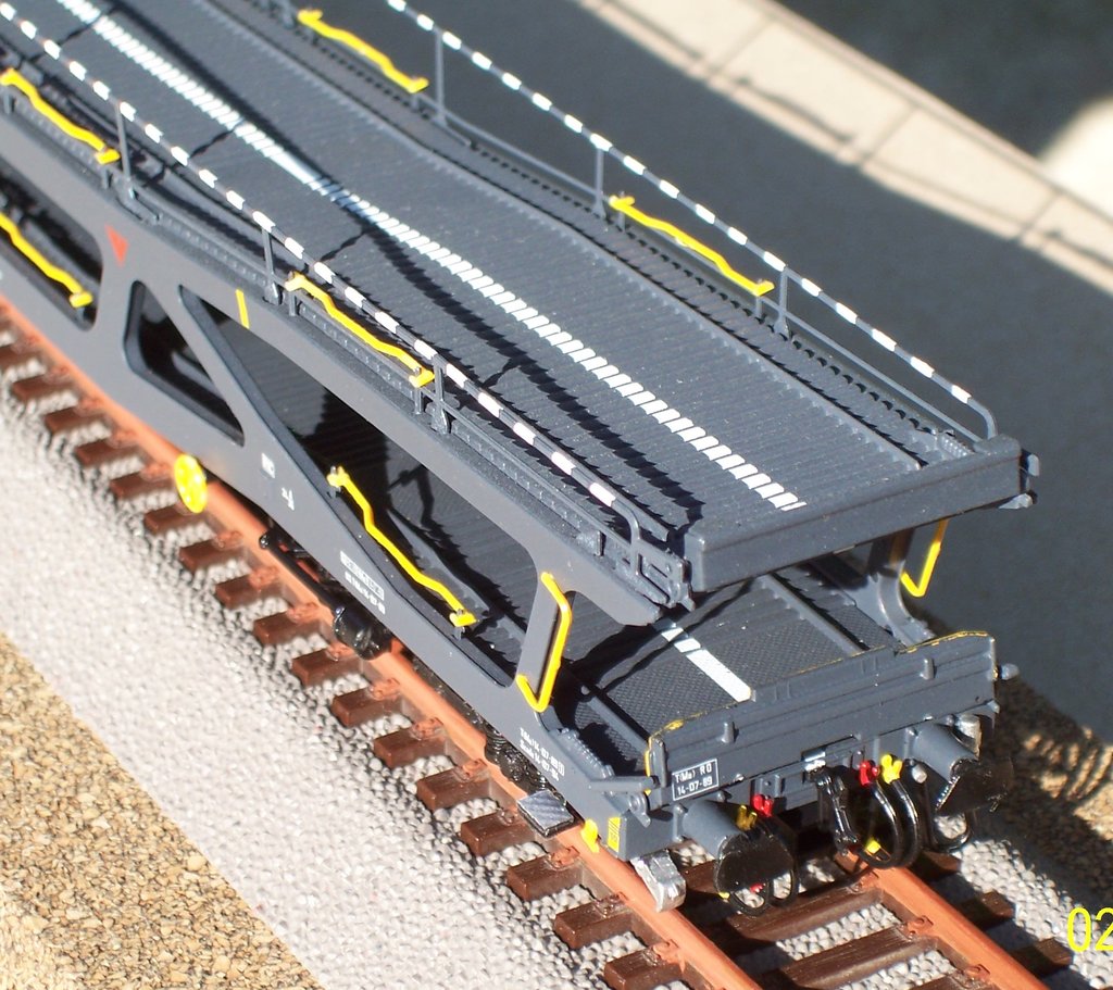

Trattandosi di mettere degli aggiuntivi, il lavoro è molto semplice e basta seguire le solite procedure: usare un bisturi o un taglierino molto affilato e sgrassare gli aggiuntivi prima della colorazione, in quanto le stampate possono presentare in superficie residui di olio. Però gli smalti a solvente non dovrebbero avere problemi.
La zebratura dei corrimani si esegue tenendo il furgone appoggiato a un righello e dipingendo a intervalli regolari con tinta bianca molto coprente.
I fermi per le auto, gli appigli laterali, i ganci per l’ancoraggio e il volantino a cinque razze sono dipinti di giallo.
La rubinetteria è dipinta in rosso e giallo, mentre gli accoppiatori elettrici sono in argento- Le tubazioni e i loro sostegni in nero opaco. Il predellino in lamierino zigrinato color alluminio e rubinetteria in bianco, giallo e rosso.
Carrelli in nero opaco, lucido di lubrificante in alcuni punti (molle, boccole) – Ruote color ruggine.
L'unico punto che richiede un po' più di attenzione è la messa a punto dei carrelli, argomento del prossimo post.
Alla prossima!

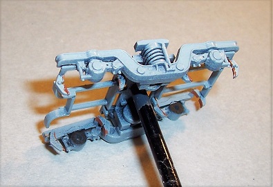

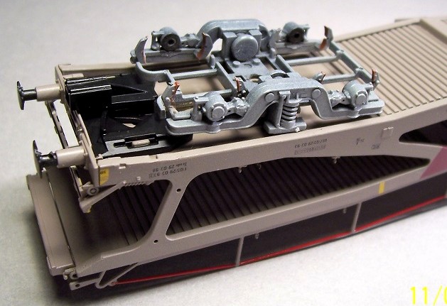

I modelli hanno carrelli diversi. Il carro appena visto è la versione più anziana e i suoi carrelli sono di vecchio tipo e di colore nero opaco.
La versione più recente, che vedremo prossimamente, ha dei moderni carrelli FIAT, a collo di cigno e colorazione grigio-azzurra:
Il carrello dipinto di grigio con i ceppi dei freni color ruggine. Si nota che le fiancate laterali del carrello sono mobili (similmente alle vecchie carrozze passeggeri della Märklin); questo può creare qualche problema su binari sconnessi.

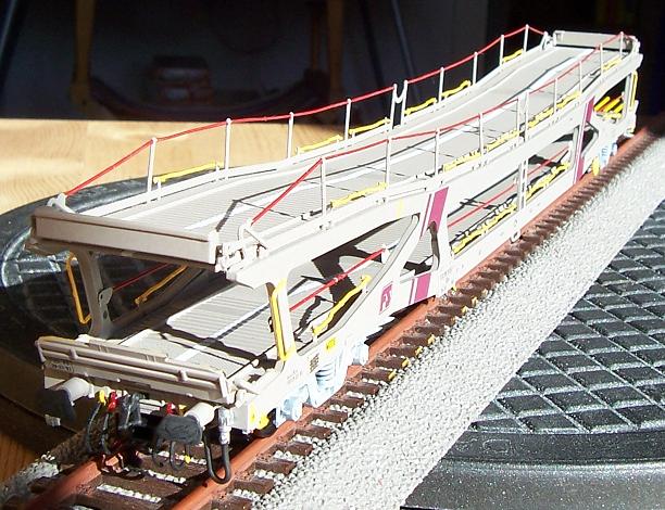

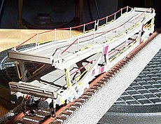

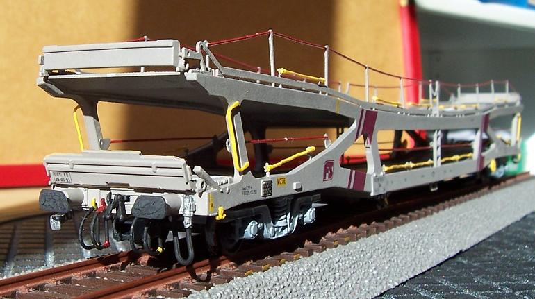

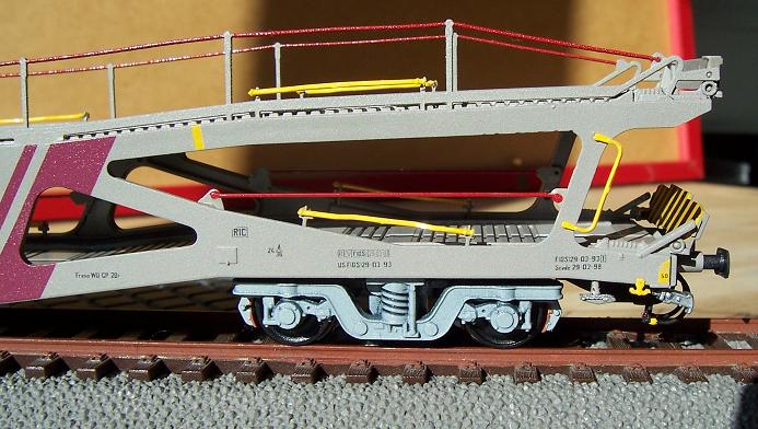

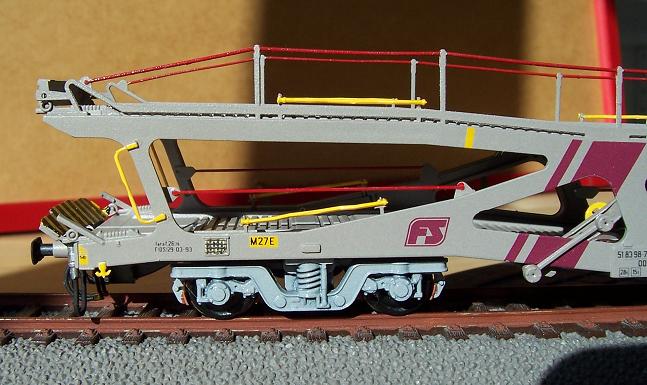

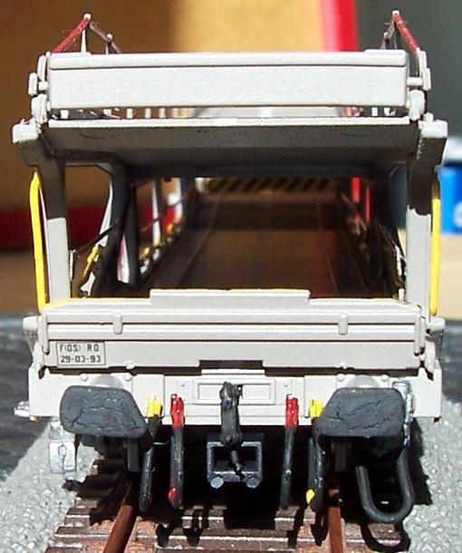

E infine questa è la versione finale del furgone DDm:
La differenza più appariscente, oltre al cambio di livrea, è la colorazione rossa dei corrimani.
Naturalmente similari operazioni si potranno effettuare anche sulle nuove produzioni di Linea Model e ACME.
Rodolfo
