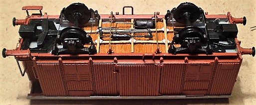

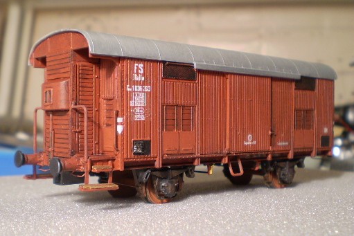

Sono reperibili in commercio dei kit per la costruzione di carri merce di ottima fattura, che permettono di ampliare il parco con una spesa limitata e la possibilità di elaborazioni senza il timore di rovinare carri costosi.

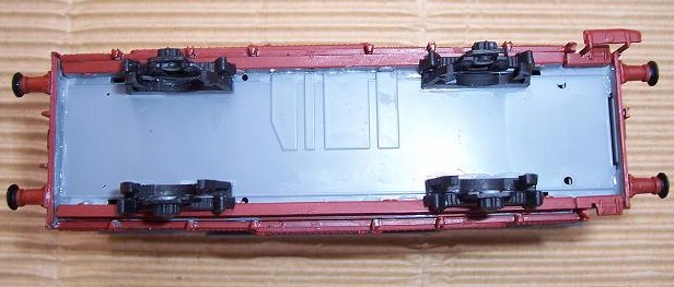

Alcuni di essi però trascurano i fondo cassa, perchè scarsamente visibile. Se si desidera colmare anche questa lacuna, si può fare molto agevolmente.
Un paio di esempi: il carro Fma:
e il carro F:

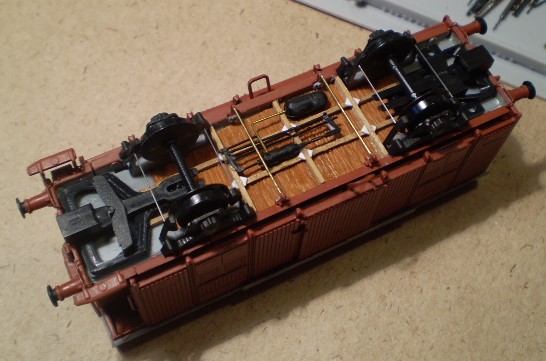

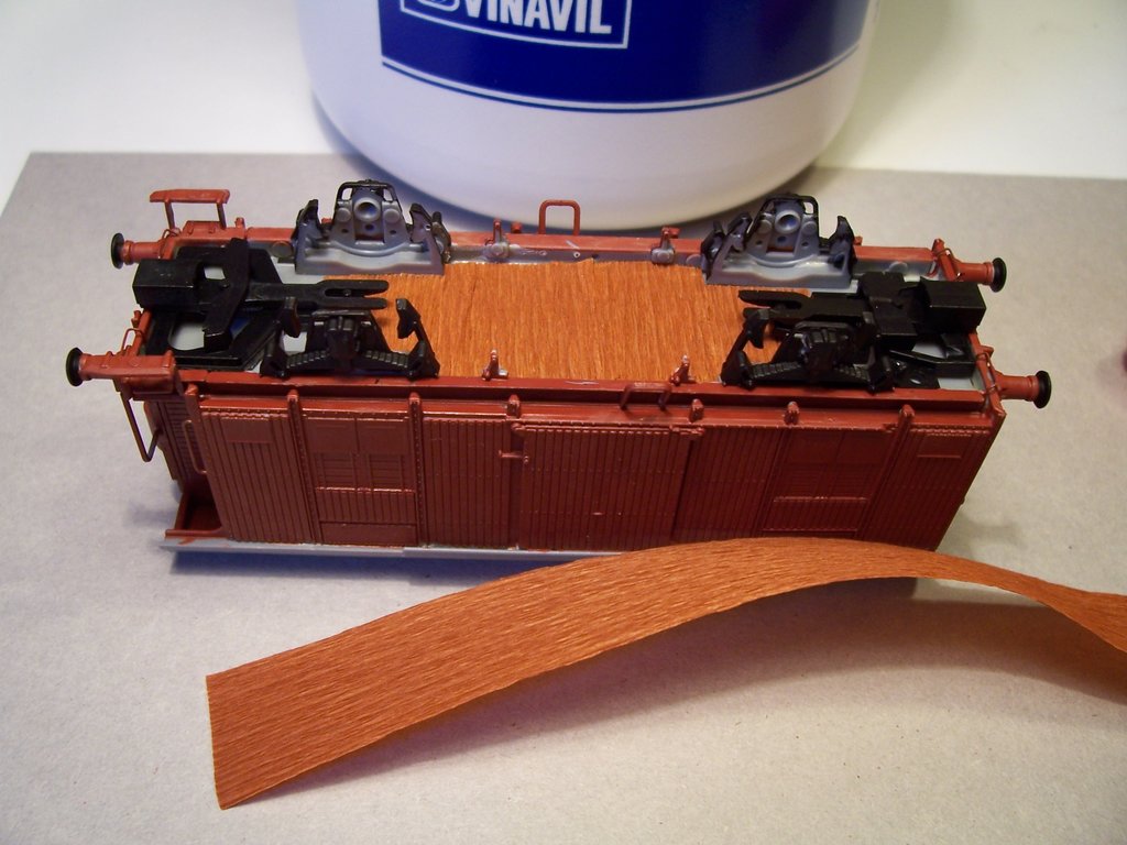

Il sottocassa si presenta completamente piatto. Alle estremità si posizionano i dispositivi per l'aggancio corto, poi si ricopre la parte rimanente con carta crespa, si mettono dei listelli di diversa sezione a imitazione delle travi del telaio e agli angoli si posizionano i fazzolettini di rinforzo di plastica.

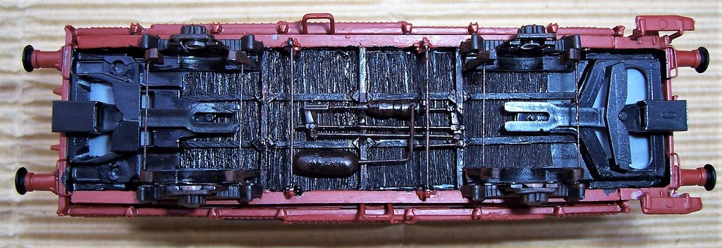

Con pezzi plastica, avanzi di materozza e fili metallici si ricavano cilindri, pompe, barre, eccetera:
e si vernicia di nero opaco tutto quanto:
Esistono anche diverse sistemazioni:
Buon lavoro!
