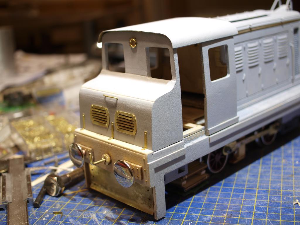

La shunter prende forma

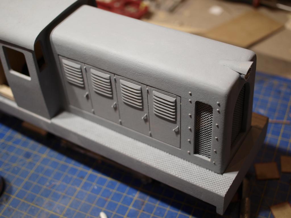

Mi sono dedicato ad alcuni dettagli
la rete sul fronte è una copertura da altoparlanti in metallo piuttosto dura..
i pannelli sono fatti di compensato avio da 1mm.
Dietro quello con i 4 riquadri ne ho messo un secondo pieno e li ho incollati assieme.
zanzariera di plastica e cianoacrilato.. la vernice è fondo poliuretanico.

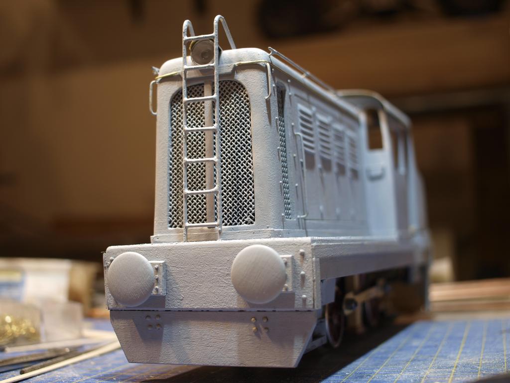

Ho montato parecchi dettagli, tutta roba abbastanza semplice fatta con filo d'ottone e filo di acciaio, chiodini, qualche lastrina e il resto in legno..
I respingenti sono bottoni da jeans.
Il gancio è abbastanza brutto ma per adesso serve fatto in questo modo per tirare eventualmente anche dei vagoni, magari in seguito lo arricchisco di qualche particolare per camuffarlo un pò.

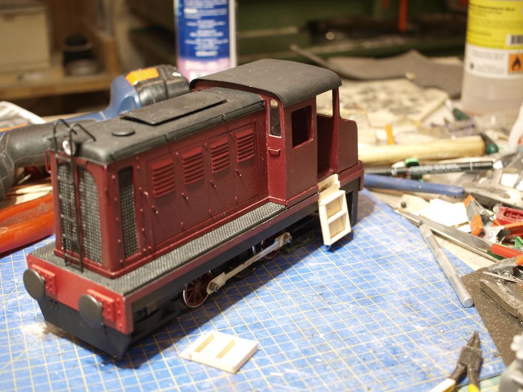

Ho colorato la locomotiva, ho montato 4 vetri e ho collegato 3 led.
Adesso sto facendo le scalette.
wrighizilla non è in linea   Rispondi quotando
