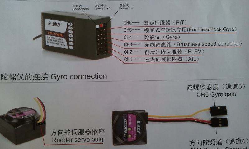

Salve ragazzi ho appena terminato di montare l'elettronica nel mio trex 500 (radio ESKY 6CH 2,4 GHZ ) e aime' ecco i primi problemi.Quando aumento il gas il piatto del rotore si abbassa e il pitch delle pale diventa negativo anzicche' positivo. Ho provato a cambiare da NOR a REV lo switch sulla radio del THR ed apparentemente quando aumento il gas il piatto si alza e il pitch delle pale aumenta in senso positivo. Ma quando collego l'ESC questo emana dei BEEP consecutivi ed alla stessa cadenza come quando effettua l'auto test e trova qualche anomalia nel collegamento.
Vi chiedo aiuto perche non riesco ad uscirne grazie.
Allego le immagini.
