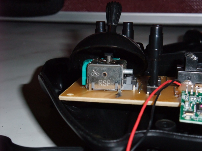

Salve a tutti,
vorrei cambiare da "mode1" a "mode2" la radio del mio E-Flite mcx.
Ho aperto il case e visto che sulla scheda esiste un selettore per il cambio di settaggio, che ho testato funzionare.
Purtroppo però non ho trovato il modo di levare il ritorno a molla e inserire una frizione sullo stick sx e il viceversa sull'altro.
Qualcuno ha già eseguito questa operazione?
Allego le foto del paziente sul tavolo operatorio.
Ciao a tutti!
Editamento 23/06/2011:
Il passaggio di mode e' risultato possibile, occorre:
-aprire il telecomando (4 viti)
-dissaldare i fili che collegano la scheda al led e batterie, (annotare prima i collegamenti)
-smontare la scheda (4 viti, attenzione una ha un isolatorino, non confonderla)
-dissaldare i collegamenti dei potenziometri (indispensabile pompetta)
-invertire i potenziometri e risaldarli
-spostare lo switch del mode.
-risaldare i fili e rimontare tutto.
Il tutto e' fattibile senza problemi da chiunque abbia una normale dimestichezza con il saldatore a stagno, i contatti sono relativamente grandi.
Buoni voli a tutti!

in pratica dovresti invertire i connettori da sin a dx e viceversa, sgancire la molla del sinistro e spostarla a destra...dalle foto non capisco e sinceramente quella trasmittente non la conosco ( io conosco la mia ), ma ti linko come si cambia da mode 1 a 2...io non l'ho mai fatto ho sempre avuto mode 2
su una 4ch walkera:
YouTube - ‪HeliPal.com - Walkera WK-2402 Transmitter Change Mode From Mode 1 to Mode 2‬‏

Non posso girare la scheda perché ci sono i tastini dei trim che andrebbero nella posizione sbagliata, senza contare che dovrei fare delle modifiche (tagli) al case perché è diversa sopra e sotto.
Questa potrebbe essere una soluzione di emergenza nel caso in cui l'elettronica non permettesse l'inversione, ma nel mio caso c'è lo switch e quindi il problema è solo meccanico, si tratta di avere la molla a dx e la frizione a sx.
L'unica soluzione "pulita" per ottenere questo sembrerebbe dissaldare i potenziometri e rimontarli al contrario, ma è una operazione chirurgica che non mi sento di eseguire.
L'unica possibilità che (a me) rimane sarebbe "inventarmi" una molla esterna per lo stick che prima era del gas e una frizione per l'ex beccheggio, però al momento non mi viene in mente nessuna soluzione pulita.
A meno che non mi rassegni a pilotare con la molla che riporta al centro il gas e senza molla sul beccheggio...
Chissà che la notte non porti consiglio.

Per GIRARE LA SCHEDA non intendo da sopra a sotto, ma da avanti a dietro, però devi comunque bypassare i collegamenti e devi fare in modo di non toccare le piste. I tasti o levette dei trim vanno rimossi e riposizionati sul lato opposto.
Si tratta di un intervento chirurgico, non bastano molle e viti.
Dato che non sei sicuro ti consiglio solo di lasciar perdere, anzi, se conosci qualche amico che ha la stessa radio in mode 2 e vorrebbe il mode 1 chiedi di scambiarla, magari pubblica questa tua richiesta su questo sito e qualcuno interessato potrebbe risponderti. Inoltre, dato che l'elicotterino "è la moda del momento" e grazie a tutti quelli che li stanno distruggendo è facile trovare ricambi usati in giro tra i negozianti, inclusa radio e ricevente, ovviamente dovrai mercanteggiare e comunque spargi la voce tra amici e parenti. Se mi dici la frequenza della tua radio cerco di dirti di più.

aiutato da un amico abile col saldatore ho invertito i potenziometri e ho trasformato il radiocomando da mode 1 a mode 2!
Ancora però non so se funziona, devo passare dal negozio per provarlo.
