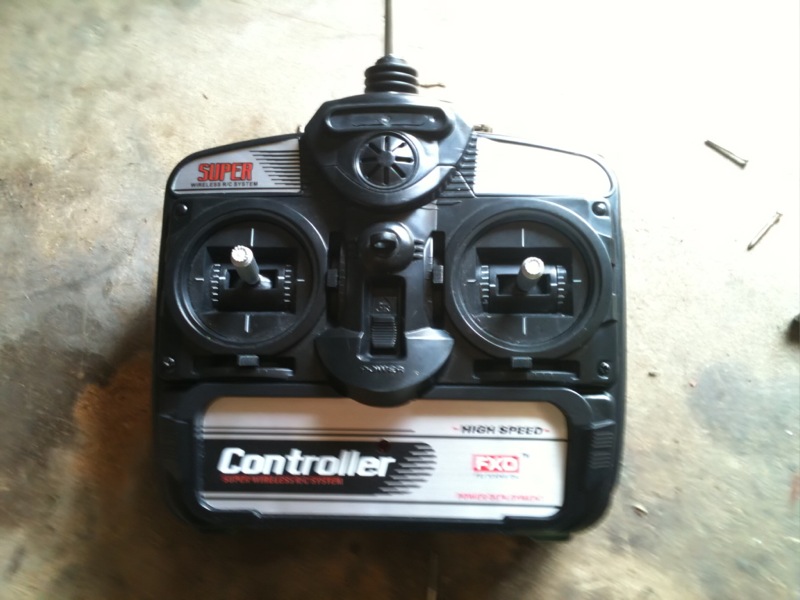

Mio cugino ha comprato in cina un elicottero elettrico. Ha funzionato perfettamente fino all'altro giorno poi improvvisamente ha smesso. Ho notato cambiando anche le batterie del telecomando che la luce rossa di indicazione che il telecomando è acceso lampeggia o rimane spenta, se muovo gli stick si accende.
L'elicottero va a scatti nel senso i motorini si muovono mezzo secondo poi si fermano, poi riprendono poi si fermano.
Ho pensato fosse il telecomando, l'ho provato a smontare ma all'interno mi pare sia tutto ok.
Vi è capitato qualcosa del genere?
Grazie a chi mi vorrà rispondere.
Samu

Hai un manuale di istruzioni (che non sia in cinese)?
Potrebbe esserci una sezione "Risoluzione problemi", e potrebbe essere descritto il problema che vedi, con possibili soluzioni.
BTW, vedo che la radio non e' una 2,4 GigaHertz, cioe' e' una radio a frequenza.
La procedura cotterra per accendere queste radio e':
1) estrarre l'antenna
2) accendere la radio trasmittente
3) accendere la ricevente (sul modello)
Segui questa procedura, vero? In alcuni casi, se si invertono i punti 1 & 2, cioe' si accende la radio con l'antenna abbassata, c'e' il rischio che si bruci il finale della radio, e poi la radio non funziona.

ciao la radio è una 45mhz
la procedura beh certe volte è stata accesa con l'antenna abbassata. Quindi a sto punto se il finale della radio è bruciato conviene che butta via tutto considerando la spesa di 30,00 che ha pagato tutto.
Volevo provare ad usarlo con la mia radio sintetizzata da automodello, almeno per capire se potesse funzionare ma la ricevente come la collego quì vedo che è tutto stampato, cinesi del caizer.
