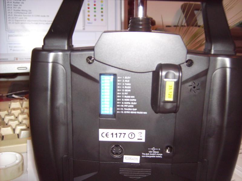

la trasmittente è la VK 0701 di cui allego la foto. Sul retro della trasmittente ci sono 10 Dip Switch che ho impostato come da istruzioni in inglese:
ch.1 Elevator OFF
ch.2 Aileron ON
ch.3 Throttle OFF
ch.4 Rudder ON
ch.5 Gear ON
ch.6 PIT ON
ch.7 Rudder Mixing ON
ch.8 CCPM/Normal OFF
ch.9 Elevator function in CCPM mode ON
ch.10 PIT Lock ON
ch.11 Exponential adjustment/Throttle curve ON
ch.12 Gyro sensitivity/Rudder mixing adjustment ON

Quelli sono i pin dei canali...se li tocchi dall'impostazione di fabbrica fai solo confuzione...In pratica servono per invertire i canali della radio..
Per il resto devi utilizzare gli strumenti che ti ho citato nel post precedente...

aahahahahahahahhah ma vaaaaa alcune sono miscelazioni per il piatto ciclico, ed altre invertono i canali...
