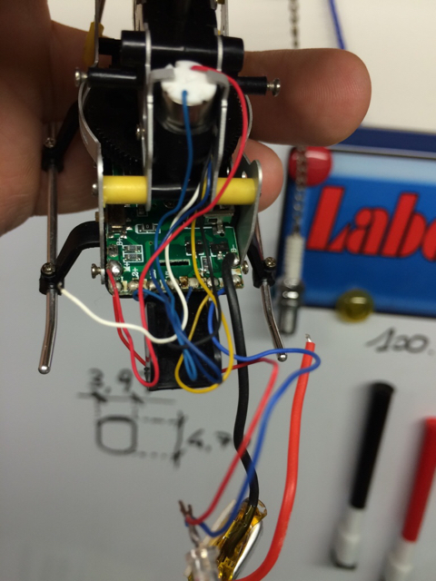

Salve a tutti, come da titolo, il mio cuginetto ha vinto sto elicotterino cinese che ovviamente non funzionava.
Aperta la capottina ho trovato 2 fili staccati.
Dalle foto mi sapete indicare dove saldarli x ripristinare il tutto è farlo funzionare?
Se notate c'è il cavetto rosso della Lipo è un cavetto bianco che credo arrivi dal motore. Ho bisogno del vostro aiuto!-imageuploadedbytapatalk1414610264.770602.jpg

Magari se cerchi con il nome del modello su google trovi una foto senza la capotti a così a naso il positivo della batteria va a sinistra a seguire l'altro filo rosso che immagino sia il ritorno dello spinotto di ricarica , ma la fase bianca del motore da qui é impossibile da capire

Va alla piazzola B+, munisciti di un buon saldatore e di un po' di pazienza...

Ahh grazie ragazzi dei consigli.
Ok piazzola B+ x il positivo della Lipo.
Ed il filo bianco??
Ok cercherò delle foto su google, vediamo se trovo qualcosa.

Ieri con molta pazienza ho saldato i fili. Anche la fase bianca del secondo motore che era staccata.
Peccato che questo motore non gira.
Ora infatti funziona tutto, tranne un motore delle pale controrotanti, ne funziona solo uno, con il risultato che l'elicottero non si alza ma gira ovviamente su se stesso.
