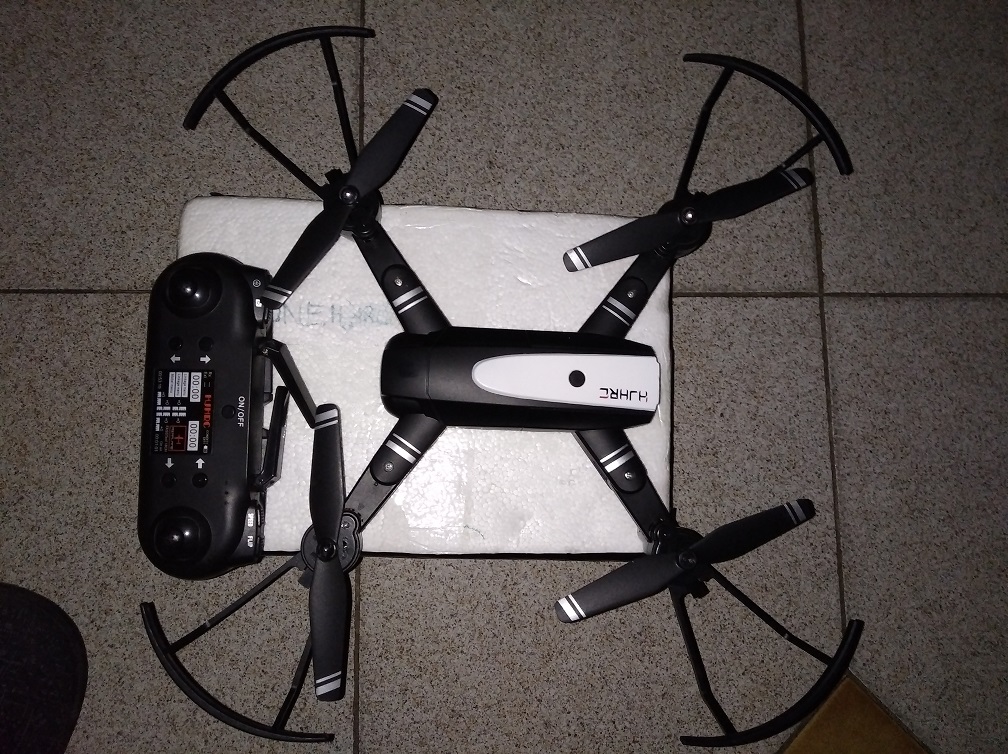

ciao a tutti,sono nuovo nel forum...vista l'esperienza di molti di voi,avrei una doamnda...tempo fa ho comperato il drone della foto,x un po tutto ok ma ultimamente quando lo accendo e alzo lo stick mi parte a manetta,cioe appena alzo la leva iniziano a girare le eliche normalmente,al secondo tocco x farlo alzare da terra,parte a mille...abbasso lo stick,le eliche rallentano ma appena mollo riparte di botto..ho guardato sul manuale ma nn ce una procedura x regolarlo, x fare una taratura o un reset...qualcuno sa dirmi cosa posso fare??

Ciao, prova a vedere sul menù impostazioni, se nei settaggi di volo trovi la voce EXP, EXPO o ESPONENTIAL. Inavvertitamente potresti aver capovolto i valori dello stesso. Es: da valore iniziale 0 a valore finale 50, potresti averlo portato al contrario, ovvero, da 50 a 0.
In bocca al lupo
