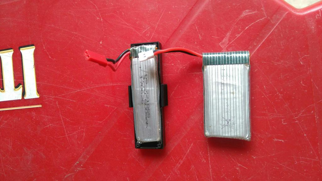

Aggiornamenti.. Ho comprato un set di 4 batterie da 1s a1200mah
Ovviamente non entra nel vano sotto il drone, e sono più pesanti di 4 grammi..Eachine E52 mod e tips-1509555394330.jpg
Il connettore anche se differente entra bene nel drone. E con l'aiuto di un elastico ho fatto un giro di prova, funziona. Anche se i 4 grammi si sentono..
