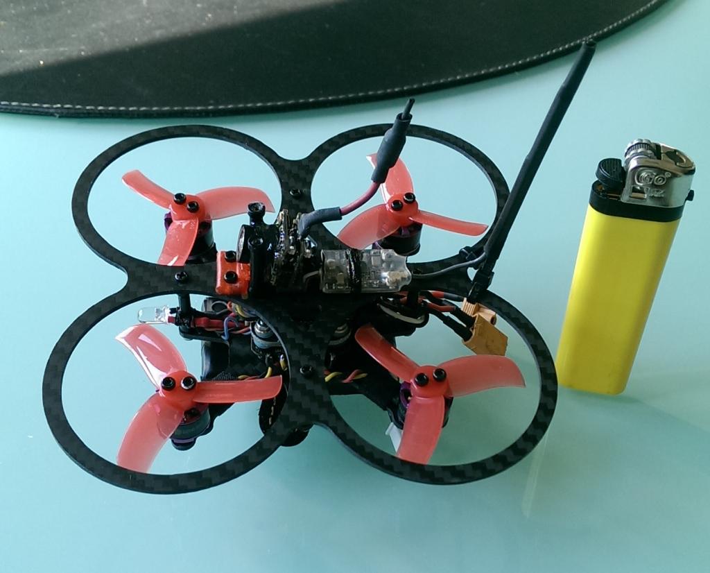

Vi presento l'ultimo nato in famiglia, l'ho chiamato "90_F4"
Una lunga notte di travaglio ha portato alla luce "sta cosa"
Notare, prego, il led anteriore... avevo finito tutte le strisce.
:rova tfl:

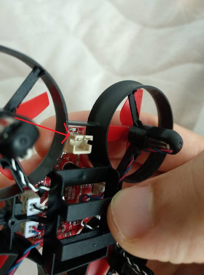

maverikspy è un newbie...
buondi a tutti, alla fine come primo drone fpv ho deciso di prendere il modello eachine 013, mi è arrivato un 10 giorni fà, provato il visore, divertente !peccato che non registra, il microdrone non è male per carità ,ho trovato qualche piccolo difetto ,ma per quel prezzo c'è poco da lamentarsi ,la batterie non rimane molto in sede ,infatti 2 giorni fà, ho perso il segnale (causa batt scarica visore) ed il drone e caduto come un sasso da circa 1,5mt anche meno ,durante questa caduta, mi si è scheggiato il connettore sulla scheda dove và collegata la batteria ,posso provare a mettere un pò di colla? praticamente è sulle linguette di plastica, allego foto
neanche con il furibee f36 che ha preso una serie di belle botte mi era successa una cosa del genere, cosa mi consigliate di utilizzare per quelle linguette di plastica incollarle?Grazie a tutti
buona giornata
Mini/Micro droni-37622723_1113620525457116_5644726885494554624_n.jpg
maverikspy non è in linea   Rispondi quotando

Colla bi componente. Quella in siringhe affiancate da mescolare, due gocce ben mescolate e dovrebbe andar bene.
Redcbcup non è in linea   Rispondi quotando

Oppure cambia connettore... :-)

Ho provato a cercarlo il connettore ,ma non ho trovato nulla, poi soprattutto il connettore vecchio come viene tolto, ho visto che c'è tipo della colla, non sembra facile da togliere

Solitamente è saldato, non incollato. Il connettore dovrebbe essere un jst ph 2.0 (1.25 sono più piccoli, basta misurare la distanza tra i poli per verificare)
