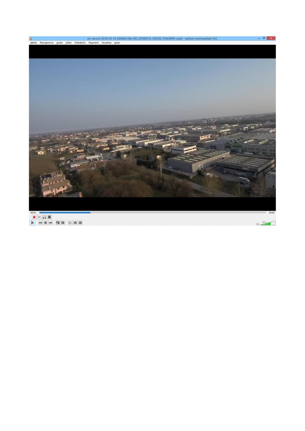

predefinito orizzonte inclinato
Ti mando Jumplet questo file ricavato dal video registrato oggi.
Davide74 (31-1 2018 pag.80 del forum) dice di aver risolto come mostra questo link di youtube .Anch'io ho provato col rialzo sotto il carrello ma sembra non funzionare.Domani riprovo.
https://youtu.be/eQrWTzOTvHU
Lorenzo s
P.S. se ho tempo metto il video del volo su youtbe

Vecchio 14-03-18, 11:17 PM   #1485
Registrato dal: Mar 2018
residenza: Carpi MO
Messaggi: 88
Dalupetto è un newbie...
È lo stesso che ho postato io ,
Quello del secondo link
