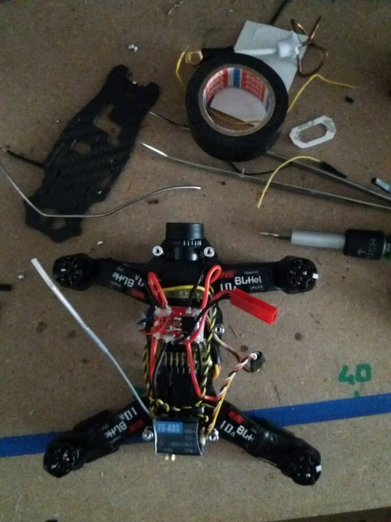

Buon pomeriggio a tutti ho appena terminato la costruzione del tarot 130. ho scelto di non comprare la versione rtf (anche se ISSAM mi ha tentato molto) perche non conoscendo bene clean flight ho preferito rimanere abbracciato ad una cc3d e libre pilot. ho apportato alcune modifiche nel progetto iniziale per farci entrare tutto.
Ho montato:
esc dys blheli one shot da 10a
motori tarot da 6000kv (gli stessi dell rtf ma gia anche se nn li ho volati ancora, solo per i cavetti sottilissimi li sconsiglio.
cc3d atom
flysky mini reciver
una mini vtx eachine di recupero da un drone piu grande
un micro pdb (fantastico che ho impiantato sull atom)
runcam owl (per giocare la notte)
batterie turnigy nano tech da 450 mah
oggi lo provo e scrivo com é, ancora nn so bene come sara impostargli i pid ma che dio me la mandi buona.
allego foto Tarot 130 DIY set up Cc3d Atom-img-20170405-wa0001.jpegTarot 130 DIY set up Cc3d Atom-20170405_141422.jpegTarot 130 DIY set up Cc3d Atom-20170405_143659.jpeg

ciao sbamba, guardati i video riguardanti il tarot 130 di ISSAM che li hai i link anche per i pid e le varie migliorie, cmq io uso gli skyzone diversity v2 e ti diro che sono molto molto soddisfatto.
