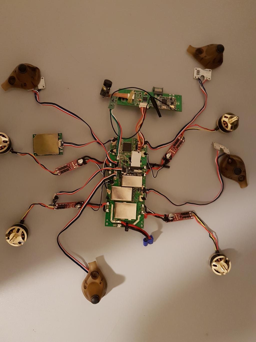

Per il gps ti conviene prendere un piedistallo abbattibile proprio per il modulino gps e adattarlo alla misura giusta della piattina o allungare la piattina. Con questo modello non ho dovuto allungare di troppo il cavo ed il modulino rimane abbastanza distante.
Folding GPS Mount Support Holder For DJI ZERO QAV250 RC Multicopters Sale - Banggood.com
Se un domani vorrai fare una modifica interessante puoi provare le eliche del phantom anche se più lunghe, dipende dal frame che hai preso se 310 ci stanno appena, se 380 no problem. Occhio che ti conviene stare su avvitamenti da 30, le 35 (almeno alcune) danno ruvidità. Il fw-V1.1.31 è fondamentalmente una c***ta, inizia con la .23 e quando avranno risolto i tanti problemi magari prova ad aggiornare ma per il momento vai sul sicuro. Un rth di muso non giustifica un'instabilità assurda ed abbassa la velocità del rth a 3 almeno sei sicuro che ti torna e nello scendere non rischi il giro della morte. Se il frame è quello che penso, è stupendo con le gambe del 250. Io l'ho presi entrambi per avere più basette dove separare tutti i componenti e ho anche più distanziali e viti in teflon.
grazie mille per i consigli.. il frame che ho è un 250 ma posso cambiarlo
sicuro prendo il piedistallo per il gps
metto foto della componentistica , se serve un dettaglio faccio la foto particolareggiata
Hubsan x4 h501s fpv-20170408_221937.jpg   Hubsan x4 h501s fpv-20170408_221954.jpg
