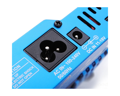

Ho un problema al caricatore Imax B6AC + in quanto mi ha fatto una fumata bianca e squagliato quasi il cavo di alimentazione 220V !!
Potresti dirmi per favore come faccio una domanda a tutti? Ti ringrazio.
Alessandro.

La prima cosa che volevo chiedere è se per caso è stata la batteria (che però è rimasta fredda e non gonfia!!).
Scrivo cosa ho scritto subito al venditore:
Ciao, ho avuto un problema con il caricatore.
Non lo avevo mai usato, e questa sera l'ho colegato a una batteria li-po impostando correttamente i valori di carica.
Dopo circa 5 minuti che stava caricando regolarmente, ho sentito un cattivo odore e il caricatore ha fatto una fumata bianca.
Ho subito scollegato la presa e il cavo della corrente 220V era caldissimo, e si stava sciogliendo.
Cosa devo fare?
Mi ha risposto (in inglese) se avevo seguito le istruzioni (penso di si in quanto ho seguito passo passo il video di issam), mi ha consigliato di riprovare (cosa che non penso assolutamente), e che il loro tecnico avrebbe risolto tutto!!!
Gli ho risposto oggi:
Salve, ho spiegato tutto credo bene!!
Non ho mai usato il caricatore. Ieri l'ho collegato dopo aver letto accuratamente le istruzioni. L'ho acceso, ho settato i parametri per la batteria Li-Po 5200 3S, ed è partito regolaremente a caricare.
Dopo circa 5 minuti che stava caricando ho sentito un forte puzzo di bruciato e il caricatore ha fatto una fumata bianca, Ho staccato subito il cavo dalla presa di corrente nel muro, e ho sentito il cavo specialmente nella parte che si collega al caricatore bollente.
Io adesso non provo più a collegarlo!!
Ma è in garanzia?
Devo spedirvi il caricatore? Grazie.
Cosa mi consigli/consigliate?
Il mio problema è che (e vorrei conferma) che se anche ricompro un'altro caricatore, e la batteria ha qualche problema, non è che mi fa fumare anche l'altro?

gnaogab 21-09-16 09:25 AM
Gnao!
Devi specificare come l'hai impostato:
ad esempio: bilanciamento, carica, carica veloce?
Quanti mAh? le lipo le puoi caricare a 1 o 2 C, ma nel tuo caso (5200mAh) sono troppi per quel bilancino; è vero, viene dato per 5A di carica, ma sei veramente al limite.
Le batterie (lipo e Life) vanno bilanciate sempre senza stressarle: Tanto le caricate alla sera a casa, vi cambia qualcosa farlo a 2A??
Di ImaxB6 ne ho due e li uso ancora adesso.
Le batterie le carico tutte a 1A e ne ho ancora qualcuna dal 2011, 2013....
Controlla che il voltaggio dell' B6 non sia 110volt...
Se non l'avete ancora allego il manuale in italiano.
Gnao
Gab

Ciao, allora per ordine:
carica bilanciata; ricarica a 3A; voltaggio 240V; manuale l'ho già.
Come ho spiegato (credo bene), è quello che è successo!!!
Mi rispondi ai miei dubbi riguardo al fatto se può essere stata la batteria? (altrimenti se lo compro un'altro e mi fa lo stesso scherzo mi inc.....!!) Ripeto la batteria era fredda e non gonfia e esaminando con (non so come si chiama quel piccolo tester che fa vedere la tensione totale e la tensione delle singole celle) erano 3,89 la 1, 3,84 la 2, 3,84 la 3 per una tensione totale di 11,5V.
Cosa può essere successo?
Grazie.
Alessandro.
gnaogab 22-09-16 09:54 AM
Gnao!
Le celle della batteria sono a posto, se gli avevi dato "troppa" carica si scaldava da matti i cavi (rosso e nero + cavi bilanciamento).
Il fatto che si scalda il cavo di tensione mi fa venire il sospetto che non sia settata la tensione di entrata giusta (non è colpa tua).
I modelli ImaxB6 AC oltre al cavo di rete hanno l'ingresso per collegarla ad un alimentatore esterno o batteria della macchina (presa rotonda a fianco della presa di rete)
http://www.modellismo.it/prodotti/sk...00008-11_3.jpg escludendo l'alimentatore interno: prova senza alimentazione di rete.
Se temi per le tue batterie puoi collegare una batteria NiMh o qualsiasi altra batteria ricaricabile.
Se non vuoi collegarti alla macchina puoi usare un alimentatore esterno, ad esempio l'alimentatore del pc portatile o similare, basta che sia tra gli 11 e i 18V e almeno 60W.
Ma al tuo campo volo non c'è nessuno ti può caricare la tua batteria e/o fare qualche prova?
Se vuoi al sabato sono al campo Volo GAVN di Cilavegna.
Gnao
GAb

Riciao, grazie, il problema di ricollegare il caricatore è che come ti ho detto ha fatto una bella fumata bianca con tanto di atroce puzzo di bruciato!!!
Ora non sò se collegandolo ad un'alimentatore (che ho da 14V 3A) mi prende a fuoco il caricatore visto che ha già fumato!!!!
gnaogab 23-09-16 11:53 AM
Gnao!
Purtroppo c'è solo un modo per scoprirlo.....
Se sei pratico dovresti aprirlo e vedere in che stato sono i fili, ma a quel punto la garanzia ti saluta..
Prova ad accenderlo senza collegare nulla e poi prova con una NiMh e poi con le lipo con al massimo 1A in bilanciamento..
Gnao
gab
