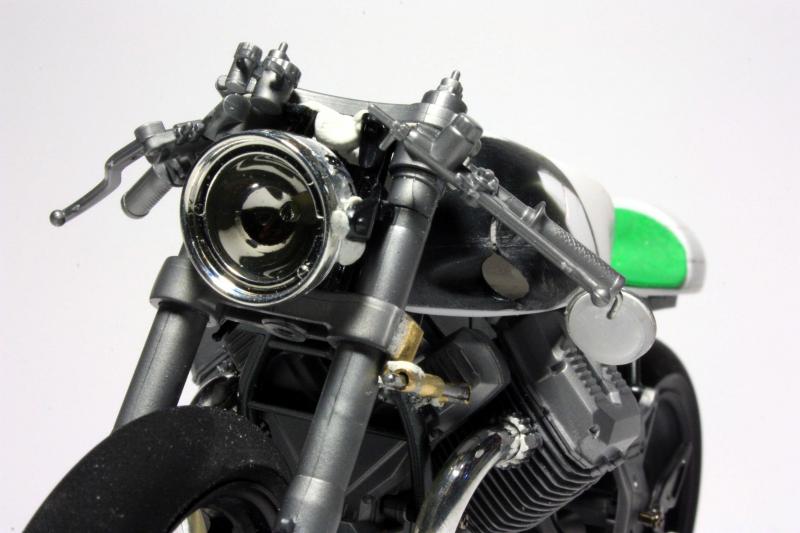

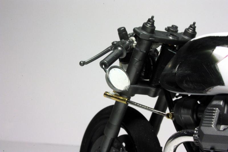

Oggi ho aggiunto qualche dettaglio..
Mi sono autocostruito le retine per i cornetti d'aspirazione usando alcune vecchie retine per l'ugello del lavandino..:D sono proprio della dimensione giusta!
Le ho arrotondate con le dita sull'impugnatura di un cacciavitino tamiya e, dopo averle tagliate a misura le ho incollate in posizione.
Poi il lavoro grosso sono state le pedane arretrate..
partiamo dall'inizio: le pedane originali erano veramente troppo avanzate per l'impostazione di guida da cafè racer.. così ho preso le pedane originali, le ho staccate dallo sprue e le ho buttate via..:winker:
Poi le ho ricostruite usando varie parti di moto diverse: i supporti delle pedane fanno parte del kit di una rc211v e le pedane stesse sono di una nsr..
La pedaline vere e proprie invece sono ricavate dalle pedane del passeggero della guzzi che stranamente erano fatte decisamente meglio di quelle del pilota.:looksisi3gy:
Così in totale ogni pedana è composta da almeno 4 parti incollate fra loro.
Come ultima cosa mi sono costruito lo specchietto retrovisore partendo da una fanale trasparente avanzato dal kit dell'harley.
Ho così aggiunto uno spessore di plasticard ed ho costruito il braccetto con del fil di ferro.
Infine, forando la manopola lungo l'asse geometrico ho montato lo specchietto nella posizione tipica da cafè..
Un saluto e buon modellismo!!
Ale

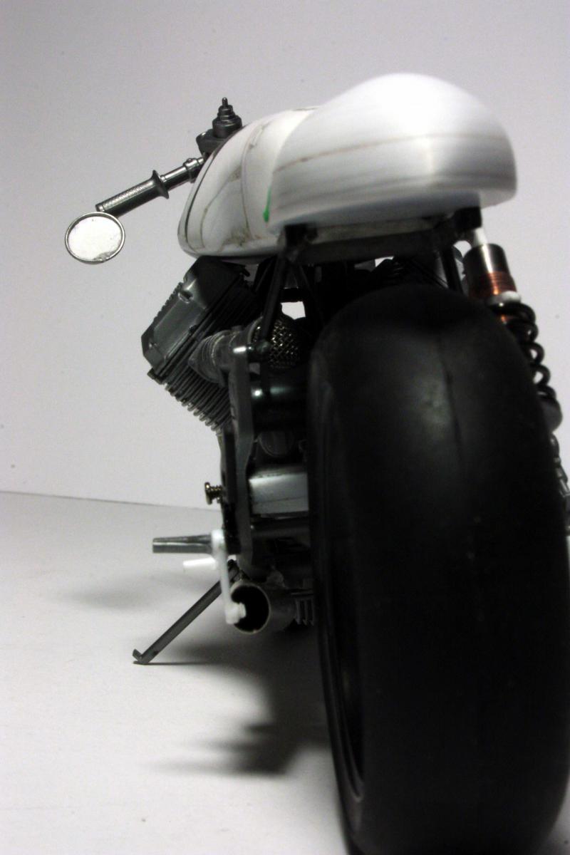

disca92 16-10-11 10:58 PM
6 allegato(i)
In quel poco tempo a mia disposizione ho forato il serbatoio, fresato a misura con il dremel ed ho incastonato il tappo serbatoio originale (scromato).
Già che c'ero ho stuccato tutto il serbatoio con la ciano ed ho iniziato la costruzione del fanalino posteriore usando solo un pezzo di sprue trasparente ed un tondino forato di plasticard da 4mm, il tutto fissato sotto il codino con un pin di metallo.
Le frecce invece le ho costruite ex-novo usando le originali e limandole parecchio a mano per togliere almeno un millimetro di spessore da ciascuna, poi arrotondate a ricordare la forma a goccia delle frecce moderne, poi montate sullo stesso supporto del fanale.
Il fanale del guzzone era composto da due campane da montare l'una dentro l'altra, per puro gusto cafè ho mantenuto solo quella interna che è semi-sferica a differenza di quella esterna squadrata.
Inoltre ho costruito il contagiri, anche esso ex-novo modificando radicalmente il cruscotto originale. :tongues:

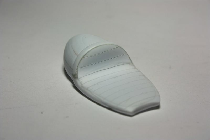

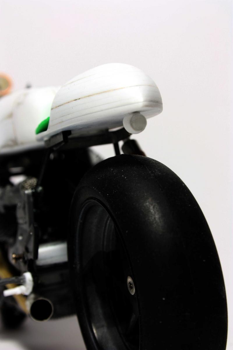

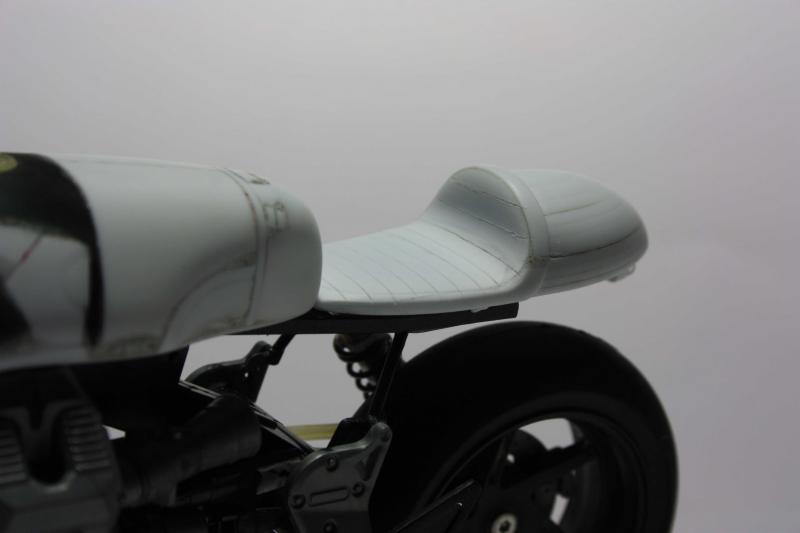

Piccolo cambio di programma sulla cafè racer..
Ho ricostruito la sella in quanto la prova con il neoprene non mi ha soddisfatto.
L'ho costruita con qualche pezzetto di plasticard incollato direttamente sul codino, ho rifinito a lima e con carte abrasive ho levigato il tutto..
Prendendo ispirazione da qualche cafè sul web, ho anche riprodotto le cuciture orizzontali sulla sella stessa usando la punta di uno spillo montata sul trapanino a mano e un po' di nastro adesivo.
Il risultato mi "garba" parecchio..
Pare anche si amalgami meglio con il resto della moto..:bohk7ar:
Le foto hanno una dominante grigia.. infatti stasera ho fatto le foto in fretta e furia!:icon_smile_drop:

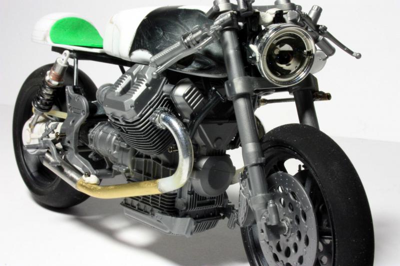

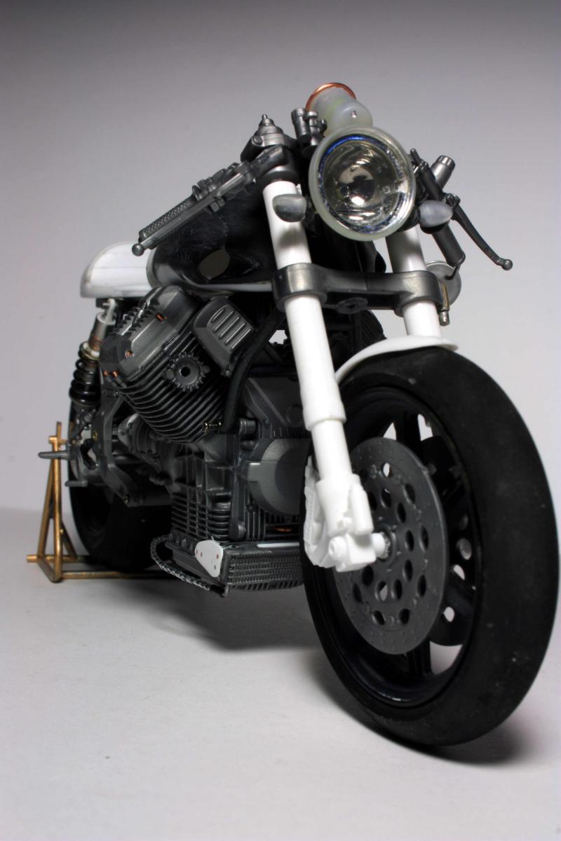

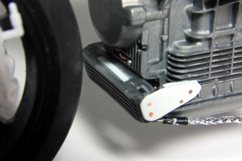

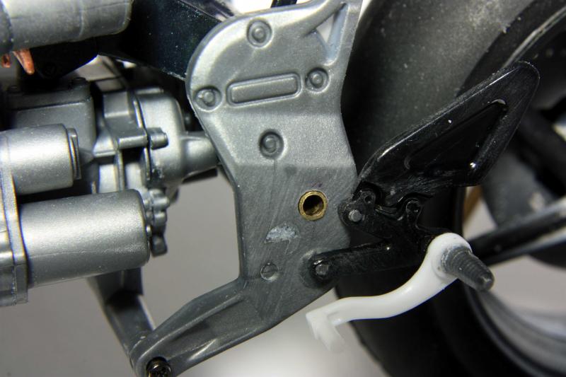

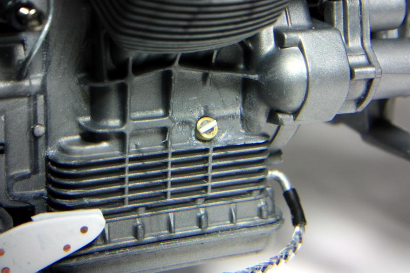

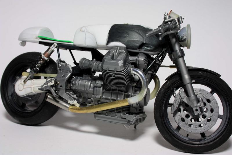

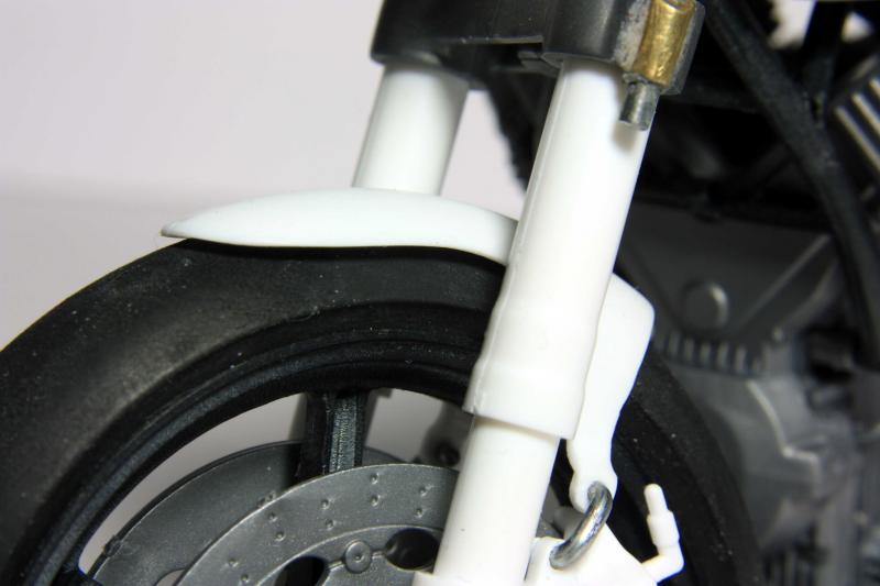

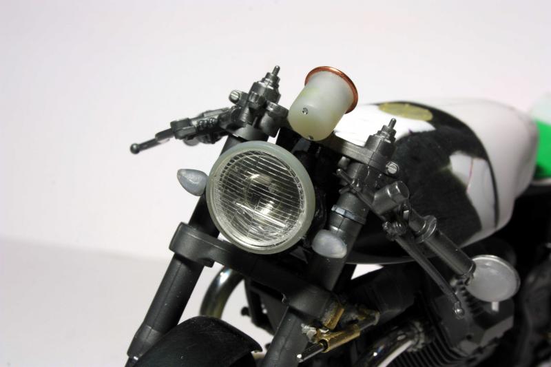

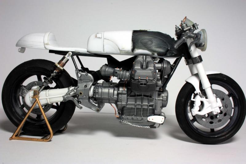

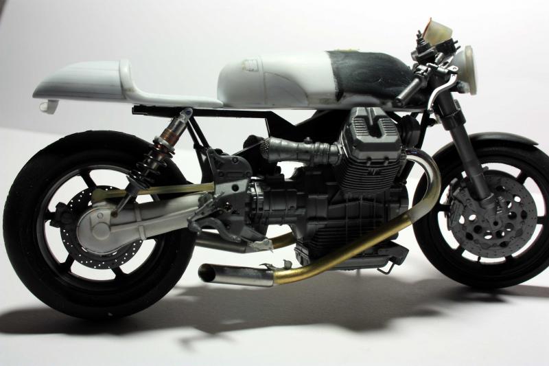

disca92 28-10-11 10:30 PM
7 allegato(i)
Bruno grazie ancora per la tua disponibilità.. alla fine ho risolto con del filo di rame ed un po' di olio di gomito..
Infatti ho dettagliato tutto il motore aggiungendo particolari in rame,ottone,plasticard e ferro..
Ho ricostruito i condotti dei cornetti di aspirazione con del fil di ferro, ho simulato le brugole con degli spezzoni di filo di rame limati ed ho ricostruito due valvole elettroniche con del plasticard.
Sempre nella zona motore ho ricostruito completamente il supporto del radiatore e sostituito il radiatore originale con uno proveniente da una ferrari tamiya.. Costruito anche i condotti dell'olio e relativi raccordi.. per i tubi intrecciati ho usato un nastrino per regali che penso di riverniciare con il polished aluminium di alclad..
Inoltre ho costruito il parafango usando plasticard e due pezzetti di fil di ferro per poterlo ancorare alle forcelle che sono state sostituite con delle più moderne equipaggiate di pinze con attacco radiale in stile molto racing..
Come ultime cose ho costruito il manicotto di gomma che congiunge il cambio al forcellone utilizzando fil di ferro e teflon.
Infine, come ultima cosa, ho sostituito le viti che tengono il forcellone con dei più realistici perni d'ottone. La stessa guzzi griso ha il medesimo tipo di attacco.
Ho già anche pensato ad una possibile colorazione piuttosto attraente ma non voglio anticipare niente..:brig:

ale 28-10-11 11:07 PM
complimenti...a me mi piace...anche se 2 cose che non mi convinconoo ci sono...
mi pare che il serbatoio sia un po troppo lungo...forse era meglio tenerlo un po piu corto nella parte sella
e le forcelle davanti son troppo moderne a parer mio....l'attacco radiale è troppo nuovo...ma son gusti personali...
mo voglio vederla colorata!
disca92 28-10-11 11:40 PM
Originariamente inviata da ale (Messaggio 932189)

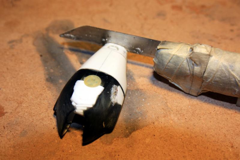

Cavolo.. ci stavo pensando anche io al serbatoio.. che faccio taglio?
disca92 28-10-11 11:46 PM
Taglio!! :brig:
http://www.modellismo.net/forum/atta...l-img_7423.jpg
