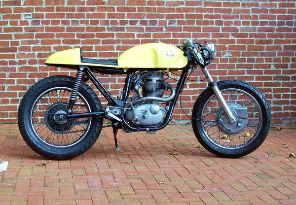

A me piace l'ultima ma senza la pacchianata del monoammo e dei dischi: io vedrei bene manubrio basso ed una linea affusolata come l'ultima, condito coi due ammi dietro: la forka dovrai valutare se farla coi soffietti o meno... e... zero parafanghi anche davanti....
il serbatoio di questa è spaziale...
http://www.caferacer.ca/cafegallery/..._rght_side.JPG

concordo che il mono sulla 75/6 stona un pò, poi con quella molla gialla :dead:
così come i dischi ant, la posizione della targa, il fanalino post...
però c'ha una linea bella filante, da l'idea di essere kattivella!
il serbatoio della seconda ha un so cosa che colpisce, forse saran le dimensioni, però a me piacerebbe un serbatorio lungo e filante che ti costringe a guidarla stravaccato!

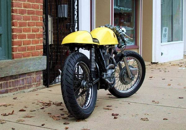

grazie rob, ma, sarà stato un caso, come ho aperto il ùip, la situazione è migliorata
ale GRAZIE! la terrò presente, però senza la semi carena
cmq mi sto basando anche su quest'altro kit

casso! esiste già!
in 1:1 e pure marchiata BSA
Suicide Garage: Flying Banana
http://4.bp.blogspot.com/_8qyvuEkvMF...600/500ss1.jpg
http://2.bp.blogspot.com/_8qyvuEkvMF...600/500ss4.jpg
http://1.bp.blogspot.com/_8qyvuEkvMF...600/500ss3.jpg
http://4.bp.blogspot.com/_8qyvuEkvMF...600/500ss2.jpg
averla una "banana" così !!!
