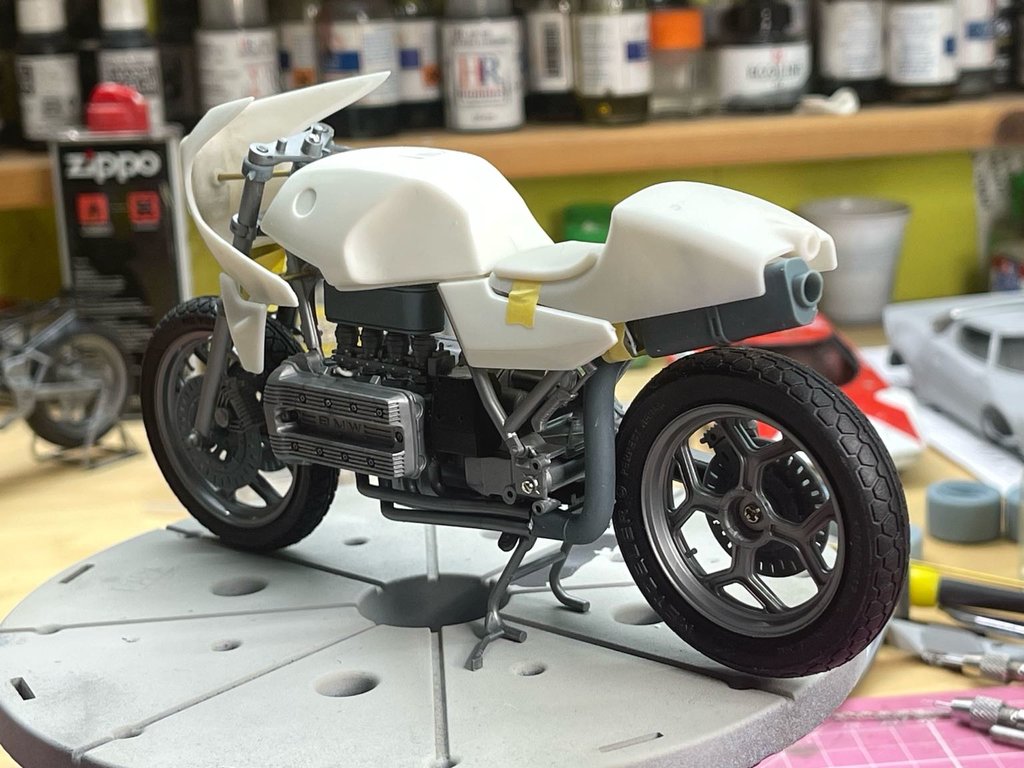

Ragazzi ciao.
Ho passato qualche momento ripercorrendo gli inizi dell”inspiration point”, che energia che c’era, che condivisione.
A me è tornata voglia di paciugare, le capacità e la pazienza non sono quelle di un tempo per vari motivi anche legati all’età .
Un lavoretto facile ma creativo, nello stile di quello del mio ultimo Ducati 900: cantieri veloci e divertenti, qualche dettaglietto succoso e via con un altra scatola…
Il design della prima serie K è proprio teutonico, ma c’è da dire che il serbatoio è un capolavoro, non è un caso che sia tenuto in quasi tutti i lavori customizzati.
In sintesi ripulisco tutti gli orpelli inutili come specchietti frecce ecc (me ne sono accorto guidando il mio scrambler d’epoca…. Essenzialità!!) e ci lavoro sopra.
Primo test, già con attacchi semicarena imbastiti.
Ho ancora dei dubbi perché vorrei delle gomme semitassellate, ma sto ragionando sui materiali e procedure… non è facile
A voi….
PS i nastri blu simulano le tre bande Mmotorsport azzurro blu rosso… in più vedrei bene i cerchi in un tamarrissimo giallo fluo….
A parte vedete anche lo stampo per il cupolino, inteso che io riesca a termofornarlo BMW k100 "ammodomio"-img_9530.jpgBMW k100 "ammodomio"-img_9533.jpgBMW k100 "ammodomio"-img_9534.jpgBMW k100 "ammodomio"-img_9535.jpgBMW k100 "ammodomio"-img_9536.jpgBMW k100 "ammodomio"-img_9538.jpgBMW k100 "ammodomio"-img_9539.jpg

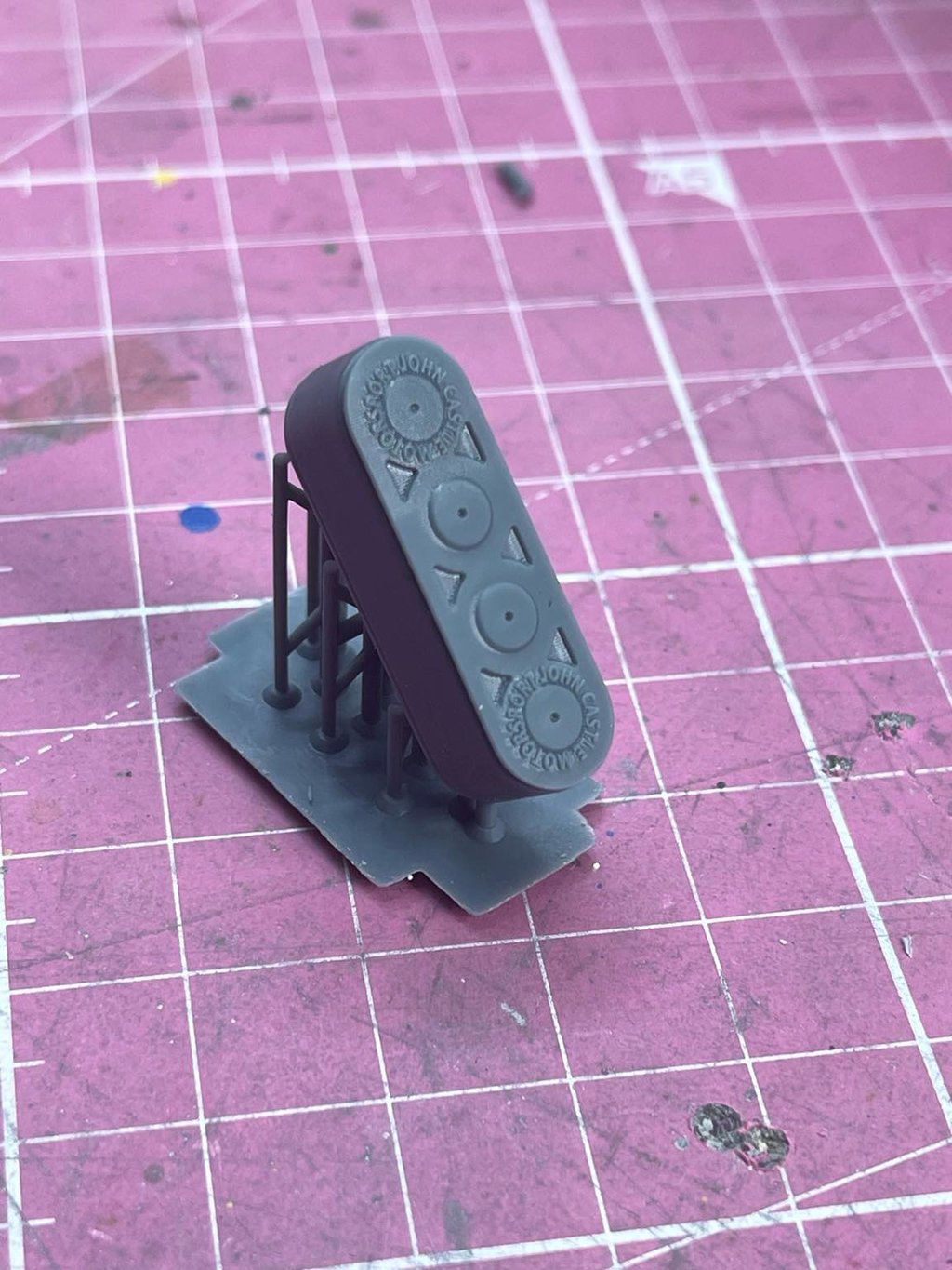

Qualche aggiornamento, temporaneo perché qualcosa va modificato: scarico dischi dei freni forati disegnati e stampati, ho fatto anche semimanubri (già rotto uno…) e cassonetto filtro in spugna che risulta alto… visto che la zona dell’enorme filtro di serie resterà vuota forse lo giro verso destra con un collettore e lo metto a vista…BMW k100 "ammodomio"-image1736253060.403437.jpgBMW k100 "ammodomio"-image1736253066.782229.jpgBMW k100 "ammodomio"-image1736253074.876355.jpgBMW k100 "ammodomio"-image1736253081.604745.jpgBMW k100 "ammodomio"-image1736253087.967317.jpgBMW k100 "ammodomio"-image1736253093.580620.jpgBMW k100 "ammodomio"-image1736253099.043742.jpg

Lo scarico tocca la ruota appena dopo il 4 in 1: ma ho spazio per rimediare solo che mi tocca rifarlo….

Piccolo succoso upgrade: il bello di potersi arrangiare in abbondanza è che si può immaginare e di seguito provare un sacco di soluzioni… mi attizzavano le gomme da adventure ma pensavo non stessero bene: forse è anche vero ma che cattiveria…. 17 post e 19 davanti…
Però i cerchi a raggi che in 1/24 non mi danno problemi spessi .25mm in 1/2 da moto spessi .4 non vengono…. Ho provato a scaldare cosa che funziona sempre ma nulla…
Ho già il piano B in stampa….
Ah… nuovo mesetto… che però fa sembrare il culone enormeBMW k100 "ammodomio"-image1736617785.526595.jpgBMW k100 "ammodomio"-image1736617795.123026.jpgBMW k100 "ammodomio"-image1736617810.033307.jpgBMW k100 "ammodomio"-image1736617822.894777.jpgBMW k100 "ammodomio"-image1736617830.708255.jpgBMW k100 "ammodomio"-image1736617838.687830.jpgBMW k100 "ammodomio"-image1736617849.015517.jpgBMW k100 "ammodomio"-image1736617855.279015.jpgBMW k100 "ammodomio"-image1736617861.392926.jpgBMW k100 "ammodomio"-image1736617868.306293.jpgBMW k100 "ammodomio"-image1736617875.269703.jpg

Ancora qualche prova e ci siamo: rivisto codone e scarico, anche se penso tornerò alla gomma da 18’’ davanti , mi si butta indietro troppo la moto… conservo le tassellate per una seconda K100 da fare scrambler…BMW k100 "ammodomio"-image1736852694.105365.jpgBMW k100 "ammodomio"-img_9615.jpgBMW k100 "ammodomio"-img_9616.jpgBMW k100 "ammodomio"-img_9617.jpgBMW k100 "ammodomio"-img_9618.jpg

Lavoro incredibile! Ok che la stampa 3d fa miracoli ma poi bisogna anche sapere cosa farne dei pezzi e tu lo sai molto bene. Per cupolino e codone ( che in questa versione mi piace un sacco) hai dovuto predisporre dei telaietto ad hoc ??

Ciao! Grazie: per gli agganci: nella coda ho realizzato due linguette che si agganciano alle bandelle laterali, il codone ha anche una forchettina che regge lo scarico: magari faró una foto di dettaglio: la semicarena ha tre punti di aggancio come ho fatto anche nel Ducati 900: due laterali e uno frontale, con tondini di ottone da 1mm, soluzione rustica ma efficace…
In effetti sono partito sistemando subito gli agganci cosa che non faccio mai e poi mi trovo alla fine con parti verniciate ad arrabattarmi… sarà che invecchio ma così si lavora bene…
