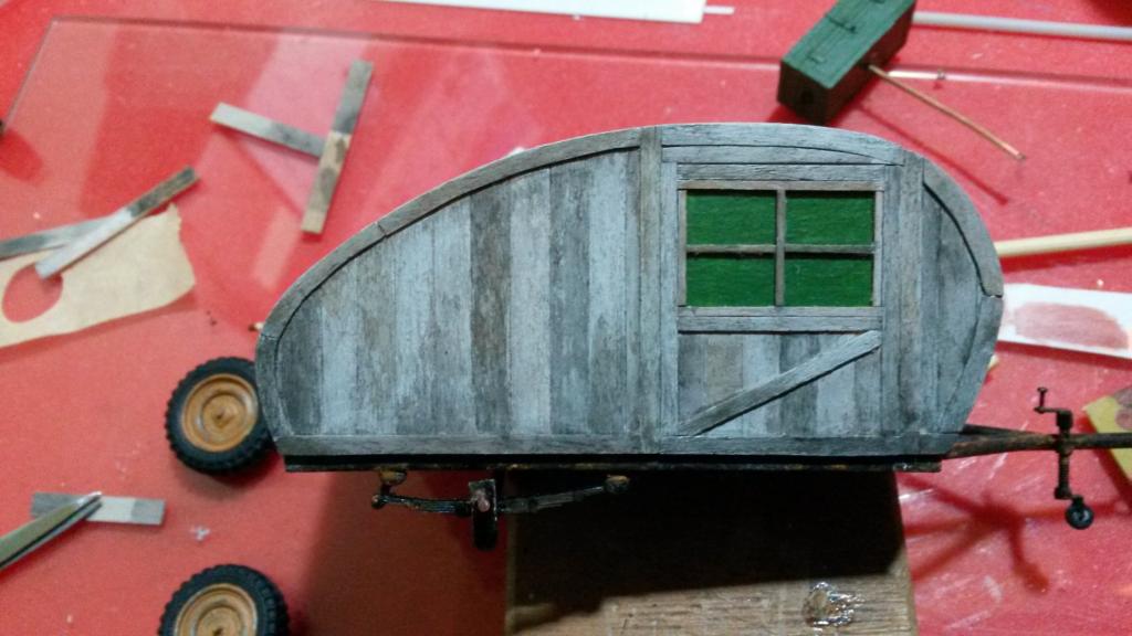

Vecchio 16-11-17, 08:39 AM   #93
Ripassato con altri lavaggi.
Lavaggi...a dire il vero l'ho sporcato di più...
Poi ho cercato di "usurare" il baule, con un mix di acciaio e nero, simulando urti e graffi procurati dall'appoggio "rustico" di oggetti..Non che ne sia uscito un capolavoro, ma sono ancora un lattante nelle simulazioni...
Infine ho sporcato il sottofondo, ma mi manca un pochino di materiale .., simulando le croste di fango,non eccessivo, mescolando sabbia,polvere MIg e due marroni Vallejo...
L'idea sarebbe di dare una uniformità di fanghiglia secca ed uniforme ma non da impantanamento...

Vecchio 16-11-17, 12:55 PM   #94
L'avatar di 2012carlo
Registrato dal: Jan 2016
residenza: Ravenna
Messaggi: 2,734
Mi pare molto bene, anche se io, personalmente, avrei lasciato trasparire un po di tinta legno naturale. Ma Bruno si è buttato su cinquanta sfumature di grigio.......
Vecchio 16-11-17, 01:41 PM   #95
Talking
Tenchiù..
A dire il vero sto cercando di avvicinarmi alla foto del rottame reale, ma usando acrilici diluiti, quando asciugano si smorzano i colori...Mi sono fissato con il colore delle assi da cantiere dopo anni di esposizione al sole... El rat l'è rat...
La considero una esperienza fondamentale per el mecanico...
Adesso sono alle prese con l'invecchiamento dei copertoni .Non impazzirò e cercherò di arrivare al tetto, ma devo attrezzare l'angolo aerografo.. di farlo a pennello non se ne parla...
E poi..cazzilli a volontà!!!
..e poi basetta...

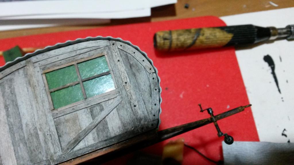

E' giunta l'ora dei rivetti...
Filo da pesca nero avvicinato perpendicolarmente ad un saldatore.Direi che funziona.Prima di applicarli riceveranno una dose di colore "zinco"...
Qui li vedete provvisoriamente infilati sulla parte destra del modello..
Ne servono molti ma non è una operazione complicata.
consiglio di forare la sede con punta un pochino più grande del filo e tagliare il rivetto con una lama, per vitare che le forbici schiaccino il filo pregiudicando poi l'entrata nel forellino.
Occhio che il filo di nylon si taglia bene ma tende a far schizzare il pezzetto tagliato..

Vecchio 20-11-17, 09:45 AM   #97
residenza: Bolzano
Messaggi: 4,644
ottimi i rivetti idea da rubare

Vecchio 20-11-17, 02:23 PM   #99
Filo da pesca nero
Saldatore per stagno
Avvicino il filo perpendicolarnente al rame rovente fino a che si forma la "capocchia".Facendolo con calma si controlla il tutto.
Si taglia a misura.
Lo stesso procedimento si può usare per i profilati tondi,ma per scale più grandi.
La perpendicolarita citata evita di avere capocchie storte..
