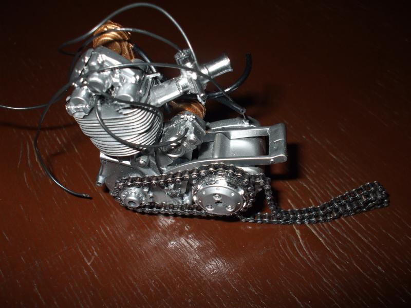

Ho iniziato a fare la moto e ho finito per fare la catenina
Ho rifatto il motore, sono 32 lastre di alluminio, poi ho fatto le ruote in resina, i raggi con l'acciaio armonico e ago di siringa, poi la catena in incisione, con tubetto di rame e perno in alluminio, poi tutte le quatro corone in alluminio, per fare stare su la catena, poi la sella, fascetta marmita, tubi, cavi, fasceta serbatoio etc.

Moolto bella la catena!! vorrei riuscire a fare qualcosa di simile per l'Harley che sto costruendo, ma non saprei da dove partire..
Bello anche il metallizzato dei cerchi, sei andato di Alclad?

Si, Alclad cromo 107 va bene, poi per le catene ho fatto le fotoincisioni, (vedi la foto 012 sopra) poi con il tubetto di rame e i perni di alluminio si riesce a fare una catena vera, funzionante. (la scala e 1/9)

La catena è spettacolare, potresti darmi qualche chiarimento in più? Ad esempio, come fai a far stare tutte le parti fotoincise (se non ho capito male le hai fatte tu?) insieme e a tagliare i tondi di rame tutti della stessa lunghezza?

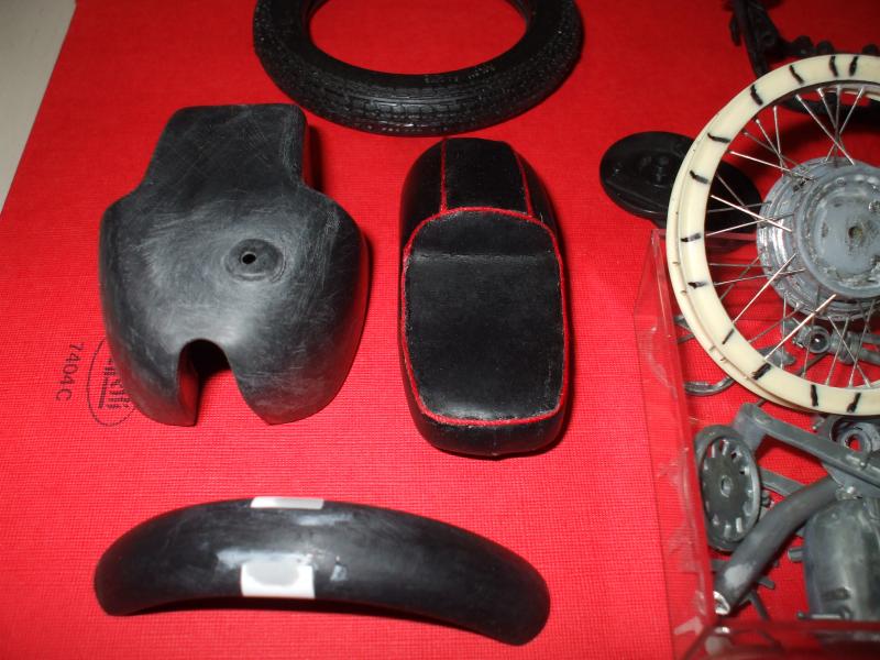

Ho cominciato da questa scatola
La Matchless G50 Protar-dscf1748.jpg   La Matchless G50 Protar-dscf1750.jpg   La Matchless G50 Protar-dscf1752.jpg
La Matchless G50 Protar-dscf1754.jpg   La Matchless G50 Protar-dscf1755.jpg   La Matchless G50 Protar-dscf1758.jpg

Per la catena non ho usato nessuna tecnica particolare, ho fatto le fotoincisioni, poi gli ho tagliati. Con il tubo di rame ho fatto i rullini interni, per mettere tutto insieme ho fatto dei pernetti, come per una catena vera, e gli ho ribatutti.
Per il serbatoio ho fatto sollo la striscetta forata di alpacca per fissare il serbatoio con le molle e ho carteggiato quella in plastica.
La sella invece lo rivestita con una specie di similpelle, recuperata da una copertina, e gli ho fatto il bordino con il fillo rosso. L'o maltratata legermente per farla sembrare invechiata, infatti penso di invechiare tutta la moto, una volta finita.

Complimenti, hai fatto un ottimo lavoro.
Se posso permettermi un piccolo appunto: non mi piace il colore usato per il carterino color rame di fianco al motore, ha un effetto troppo "metalizzato" e non metallico come dovrebbe essere. E' veramente l'unica cosa che stona in una riproduzione accuratissima e balza subito all'occhio.

Hai perfettamente ragione, ho usato un colore troppo grosso, perche non avevo Alclad, ma adesso devo riverniciare alcune cose che non sono venute bene. Penso di fare un mix tra oro e rame Alclad su fondo griggio cosa dici? Grazie
