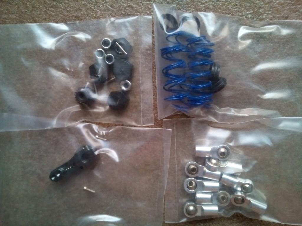

si ... seguendo i suoi WIP , mi riempie l occhio il CR01 la" jeep da passeggio " e si comincia a fantasticare !!!!
bello il CR01 ma ha me piace il defender , e via a cercare la carrozzeria e impazzire con vari telai che hanno l interasse regolabile .....
prezzi onerosi per la jeep dei miei sogni , sarà poi la sbornia del momento o divertimento futuro ????
naviga e rinaviga mi imbatto in un clone gelande , tutto in metallo al 98% e relativa carrozzeria dei sogni , affare fatto e risparmio almeno un paio di centoni ....
meglio spendere meno possibile se poi deve stare sulla mensola !!!
arriva il pacco , telaio gia montato , 4 ruote con cerchio in metallo e gomme morbidissime , trascinatori in metallo , squadretta in metallo , 8 molle , e uniball in metallo per le barre sotto , e carrozza in abs da assemblare ,
non fidandomi dei montaggi altrui , rismonto tutto il telaio , correggo piccole imperfezioni , curo bene i differenziali , controllo i riduttori ,metto qualche cuscinetto che piace a me , sostituisco qualche vite sospetta , olio 200 negli ammortizzatori , ecc ecc , e dopo 2 giorni interi di cura anche per la singola rondella , il telaio è pronto al massimo dell affidabilità !!!!
non sapendo che pesci pigliare per la motorizzazione brushed , monto un motore brushless 3100 kv con esc da120 e batteria 3s 5000 mha , tutto esagerato per un mezzo che deve andare a passo d uomo ....
ma risolvo il problema riducendo l epa al 40% !!!!
installo un vecchio servo hitec mg , colloco l esc sul seggiolino anteriore , la ricevente avanti a lui in basso ( non si vede in foto ) e la batteria tra i seggiolini anteriori e posteriori .... la scelta è obbligata dal fatto che esc e batteria sono di dimensioni più generose rispetto al posto in cui dovevano stare , e anche dal fatto che varie prolunghe non ne avevo nel caso gli avessi fatto posto dove dovevano stare ... tutta la collocazione alla fine succhia altri 2 giorni di studi , prove e riprove ,nel rispetto di un po' di estetica , funzionalità e affidabilità !!!!
un giorno intero per assemblare la carrozza , attaccare vetri , fanali , fanalini e tutto quello che ci sta intorno , poi oggi mi accorgo che mi sono scordato dello specchietto retrovisore interno , e due fanalini posteriori .... baah , provvederò ......
mi rendo conto che , la ruota di scorta non cè ed è pure optional .....
risolvo con una hot race in spugna da Touring !!!!
dopo 5 giorni di intenso lavoro oggi la grande prova , il defender monta dappertutto , si arrampica come un ragno !!!!!
non ho fatto il WIP come fa mastino , mi si allungava troppo i tempi per finire i lavori , vi lascio questo poema , qualche foto qui e il resto nella sezione foto e video !!!!
