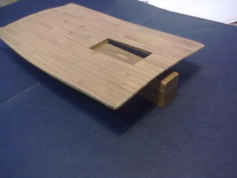

Allego alcune foto per mostrare come procede il cantiere. Ho montato la chiglia e poi dovrò (una volta tolti i “sergenti”) carteggiare, misurare, tinteggiare chiodare e infine darò la prima mano di olio lino .
Nell’attesa che la chiglia si fissasse alla scafo ho iniziato la preparazione dei ponti, li ho messi… … “in forma” per sagomarne il bolzone per poi ovviamente carteggiare ,tinteggiare, chiodare, misurare, ritinteggiare, prima di montarli. Non sono riuscito a trovare documentazione attendibile per come fosse il tavolato dei ponti e che tipo di chiodatura adottassero conseguentemente …tenterò di imitare tavolato e “cavicchiatura” tradizionale. Ciao a tutti

Vecchio 11-06-11, 10:30 AM   #21
L'avatar di Gicci70
residenza: Pistoia
Messaggi: 2,325
Gicci70 è un newbie...
Ciao Gio....
ho sempre pochissimo tempo per frequentare il forum ultimamente.... e mi ero perso questo wip....
Sei veramente un "Maestro d'ascia" coi controfiocchi....mi sono letto tutto dall'inizio e sono rimasto affascinato dalla tua perizia e precisione!!! Veramente Complimenti!!!
...ed ora un po' di domandine....
- potresti illustrarmi la tecnica che hai seguito per la rastrematura dei listelli? ho visto che hai "morsettato" un fascio di listelli insieme e quindi hai piallato....ma con quali parametri e con quale inclinazione hai compiuto tale operazione??
- dalle prime foto si vede un fasciame che sembra in noce....poi miracolosamente diventa tiglio....poi torna ad essere scuro.... mi sembra di aver capito che hai fatto un fasciame unico e sopra ad esso hai simulato le giunzioni di testa dei corsi.... ancora complimenti per la perizia dimostrata in questa operazione... ma questi cambi di colore a cosa sono dovuti???
- infine per quanto riguarda i ponti....non era più semplice listellarli già in sede una volta incollato e curvato il falso ponte??
Grazie per le risposte e buon vento!!!!

Ciao Gianclaudio. Grazie anzitutto essermi venuto a “trovare” e per i complimenti.
Per risponderti in riguardo la tecnica per la rastrematura cerco di spiegarla in sintesi. Misuro l’ordinata maggiore, esempio cm 20 , e la prima , esempio cm 10.
Se per coprire i 20 cm dell’ordinata maggiore utilizzo 40 listelli da 0,5 cm ( di 0,5x 40=20) e devo utilizzare gli stessi listelli in corrispondenza della prima ordinata, gli stessi si devono rastremare sino a portarli da cm 0,5 a cm 0,25 (0,25 X40=10 ) appunto per coprire i 10 cm della prima ordinata (ovvio come sappiamo, che non vanno mai rastremati oltre la metà della loro larghezza iniziale ). Con lo stesso criterio prendo le misure delle altre ordinate e conseguentemente ricavo la misura della larghezza che deve avere il listello in corrispondenza delle singole ordinate. Fatto ciò, rastremo un listello campione con le misure conseguenti a quanto soprascritto e servirà da… “dima” per tutti gli altri che rastremo nel modo in cui hai visto nelle foto. Prima di togliere i listelli dalla posizione predisposti per la rastrematura, tinteggio i bordi con pennarello nero e poi li tinteggio tutti con mordente all’acqua nella tonalità prescelta. Successivamente comincio a piegarli 5 o 6 per volta in modo approssimativo a caldo , l’importante che all’atto del montaggio siano ben asciutti (quasi secchi), li incollo sull’ordinata e di costa tra loro col vinavil, li inchiodo eseguendo eventuali adattamenti in corso d'opera. Un volta completato il fasciame eseguo la calafattura interna, e quando asciutta tolgo i chiodini, incido i corsi a una distanza prescelta ,carteggio (carta grossa -media -fine e paglietta acciaio) e ritinteggio con il mordente utilizzando una spugna per rendere uniforme la tonalità. Col pennellino accentuo le tonalità di testa dei corsi sfumando a piacere, quando il tutto è ben asciutto una passata di carta finissima,un po’ di paglietta d’acciaio per rifinire, e per ultimo olio di lino crudo diluito con un po’ di acquaragia, poco per volta e in modo uniforme. Il risultato (parziale ancora da rifinire, per raffronto vedi foto precedenti) è quello che vedi nelle foto sottostanti. Immagino sia deducibile del perché della tinteggiatura dei listelli e della colorazione nera dei bordi e quindi non mi dilungo in ulteriori spiegazioni.
Per quanto riguarda i ponti, personalmente mi trovo meglio predisponendo prima il falso ponte nel suo alloggiamento in modo da togliere e mettere con facilità, ed eseguire non in sede la listellatura , il bolzone, la tinteggiatura, ecc. ecc, salvo qualche eccezione e montarlo quando è quasi pronto e che è solo da rifinire. Ciao buon vento.
