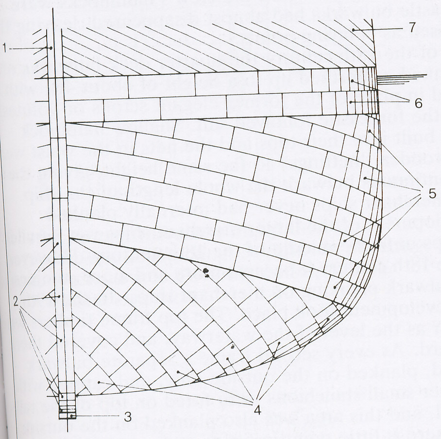

allora come dicevo prima, l'applicazione delle piastrine deve procedere da poppa verso prua, lo schema in allegato penso che sia molto esplicativo.

inoltre il "fasciame" di rame non deve seguire l'insellatura dello scafo, quindi nessuna procedura complicata per sagomare le piastrine, vanno solo ritagliate come dei rettangolini delle stesse dimensioni.
In allegato c'è una foto che mostra genericamente gli inglesi come procedevano col rivestire lo scafo. Probabilmente nel libro anatomy of the ship avrai qualcosa di più dettagliato, ma questo è giusto per rendere l'idea.
Infine non bisogna sottovalutare la presenza/assenza dei chiodini su ogni placchetta. Dovresti cercare la dimensione delle teste dei chiodi (secondo Mondfeld variavano da 3/8" a 1"1/4" - cioè da 1 a 3 cm!!!) da riprodurre sulle piastrine di rame ma, a seconda della scala, il compito potrebbe essere anche troppo arduo, rendendo necessaria la rinuncia a questi particolari.

pironi dallo schema tuo direi che la prima fascia di rame, quella più inferiore, va messa come dicevo, cioè dritto per dritto, senza troppi fronzoli, un po' come ho messo il fasciame alla mia s.maria (vedi allegato)

per la fascia superiore, mi pare di capire che si debba tenere un minimo in considerazione l'insellatura dello scafo. Potresti fare qualche prova adagiando un listello sottile in un punto di questa fascia, e vedere come si posa. Se la forma è accettabile, allora potresti anche incollare le piastrine senza sagomarle, altrimenti devi procedere come si fa per il fasciame...
