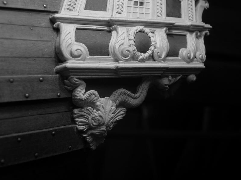

è il modello ambitieux che sto costruendo,interpretando con molta libertà (e correzioni di errori madornali....è meglio se non mi chiedi quali...) i piani di boudriot da 5 anni a questa parte....è in 1:55 ed è nel mio album.
la pialla è esattamente quella.
