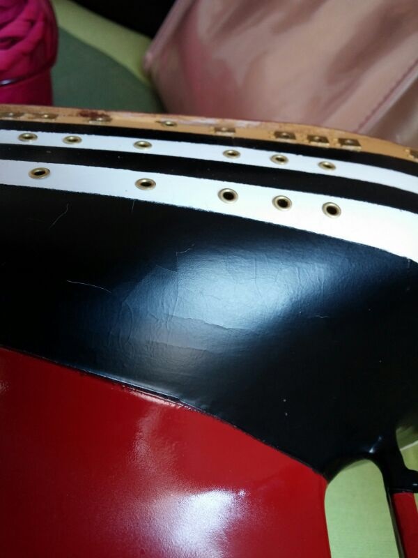

Ciao a tutti, un amico sta costruendo un Vespucci... scala 1:100
non ha espierienza, e per quel che posso cerco di dare una mano... chiaramente abita centinaia di km da me percio' si fa tutto diciamo virtualmente...
Dopo aver preparato lo scafo... stucco cementite prymer ecc.. senza garzare o stendere modelspans ha colorato a spruzzo con bombolette acriliche.
Dopo mesi ecco il risultato, solo il colore nero ha fatto i capricci...
Vorrei sentire anche voi che ne pensate... motivo e possibili soluzioni.
Saluti
Mic.

Sei sicuro che ha usato la cementite ?
Il nero ed il rosso erano del medesimo tipo e marca ?
Tieni presente che se ha usato la vera cementite ha praticamente steso una mano di gesso liquido sul legno.
Togliendo una scaglia dove la vernice è crepata si dovrebbe capire quale strato di vernice, cementite od altro ha creato problemi.
Secondo me in ogni caso va carteggiato tutto lo scafo e poi ridipinto.

Cementite passata visto le foto... E bombole della stessa marca, forse ha aspettato poco prima di colorare ... Però ha fatto sta patacca solo il nero.. Almeno per ora

ciao mi sa che fa prima a riverniciare tutto tanto si scrostera' come i muri.diciamo che le crepe longitudinali sono i segni di giunzione fra listelli. e' possibile un ricovero in box auto comunque un luogo freddo e/o umido.la squamatura e' dovuta a stuccature e a sovraposizione di vernici poco elastiche.in definitiva i materiali e il sistema non erano idonei
