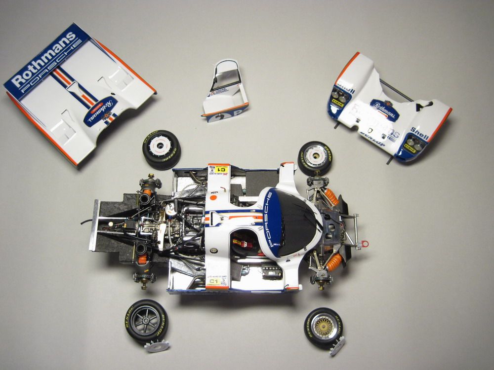

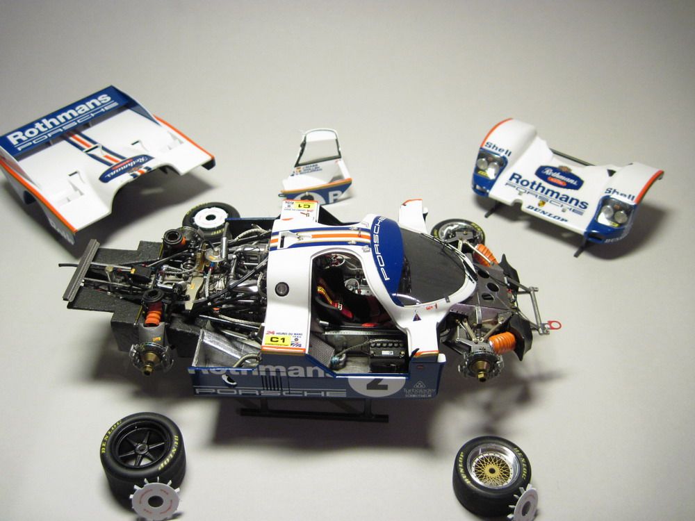

Ecco una vista d'insieme, manca ancora una portiera che sto ultimando.
http://i11.photobucket.com/albums/a1...mmagine042.jpg
http://i11.photobucket.com/albums/a1...mmagine041.jpg

lovegt40 17-08-11 04:37 PM
fa una gran scena riki.Ottima l+idea dei supporti su cui appoggiare le carene.
Hai anche provato a vedere se si chiude tutta?

Originariamente inviata da lovegt40 (Messaggio 910271)
Pawlino: se avessi avuto in mano un 962 Hiro non faresti stà domanda ;) :D
Ricky: sei inarrestabile, macini come uno schiacciasassi montando un modello migliore dell'altro, anche stavolta lavoro super!! Bastonarti con la mia Nissan sarà un privilegio raro :D J/K
lovegt40 17-08-11 09:00 PM
Originariamente inviata da gionc (Messaggio 910328)
cioe si chiude assolutamente si?:look:
attilaflagdidio 17-08-11 09:36 PM
Credo che all'inizio del post ci sia la risposta, cmq pare che non si chiuda....

gionc 18-08-11 03:46 PM
Originariamente inviata da lovegt40 (Messaggio 910332)
cioè si chiude NO :-)
