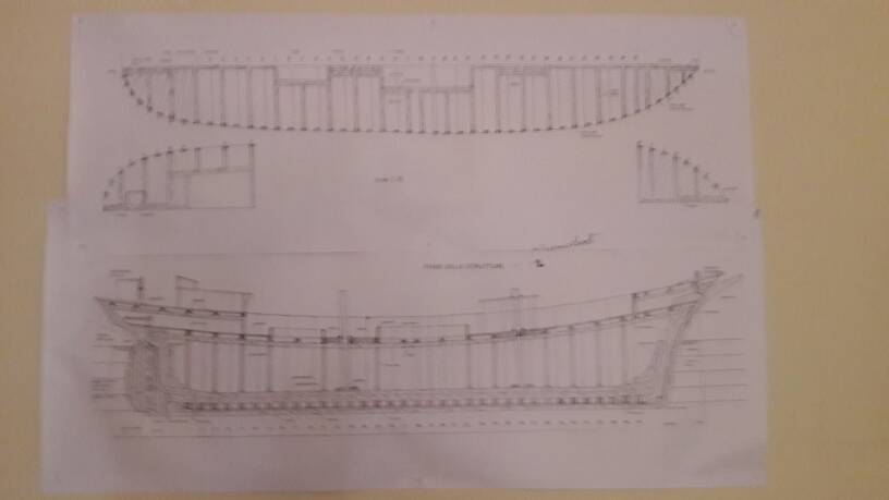

Nick51 27-06-17 11:54 AM
Allegato 275482
Nick51 06-08-17 01:14 PM
Buongiorno a tutti vacanzieri e non . Dialogando con " Il Broccione " sono arrivato ad una conclusione , molto personale , visto che il mio scafo dovrà essere navigante con due motorini a vapore con Potenza totale di circa 550watt a regime massimo dovrò adottare il metodo di costruzione all'inglese per rendere la struttura più resistente quindi riempitori ai ginocchio all'altezza del dormiente ed al madiere non potendo adottare la tecnica totale che era denominata "room and space " penso che comunque possa andar bene lo stesso . Ho rifatto i calcoli di Potenza dei motorini mi hanno dato valori di tutto rispetto da 175watt a2500rpm a275watt a4000rpm l'aumento.di peso dovuto alle modifiche strutturali sarà relativo vista la Potenza a disposizione spero in qualche foto a.presto

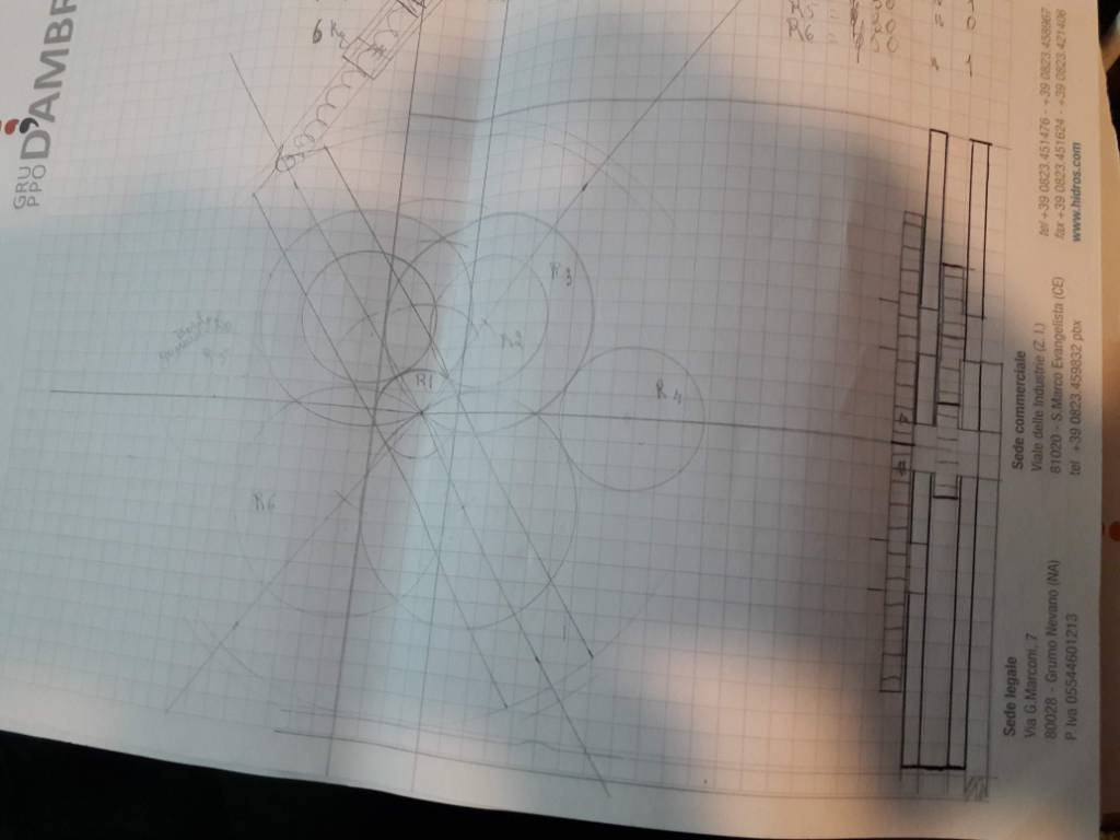

Nei due anni intercorsi dalla mia ultima ho rivisto molte cose : il moto alle eliche sarà dato da un invertitore di rotazione ad ingranaggi , tale invertore sarà mosso da una coppia di pistoni a vapore uno spinge l'altro tira alternativamente secondo il senso di marcia voluto.ci sarà pure una frizione mossa sempre da un cilindro a vapore che tramite leve aumenterà la forza di pressione della frizione stessa , una premessa, il mio motore a vapore non può invertire il senso di rotazione , ne puo essere fermato , poiché è a semplice effetto non riparte senza spinta, spinta che potrebbe essere data da una micro turbina con riduttore sempre a vapore che una volta ripartito il motore potrebbe trasformarsi in un mini compressore . Chi sa se mai partirà

Nick51 06-07-20 08:34 PM
Non ho foto ma solo qualche disegnino fatto da me .le eliche sono due Allegato 366357
