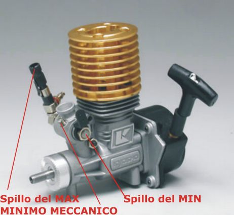

SMAGRIRE significa diminuire la quantità di miscela al carburatore. Per fare questo devi AVVITARE la vite SPILLO del MAX posta all'ingresso del carburatore (dove arriva il tubo miscela per intenderci). Nella foto allegata ti indico dove sono poste solitamente le viti di regolazione. La posizione dello SPILLO del MIN solitamente è dove specificato ma non è detto che sia proprio li e, soprattutto, non è detto che sia presente (vedi motore ad esempio KYOSHO GX-15).
Ciao.
P.S. ATTENZIONE!!! I movimenti di regolazione devono essere fatti con cautela e con molta pazienza 1/4 o 1/8 la volta. Smagrire troppo è pericoloso per la vita del motore in quanto girare troppo magri significa non lubrificare a sufficienza l'interno del motore durante il suo utilizzo.

figurati..... nessuna intromissione, anzi con la foto è più esplicativo. :-)
