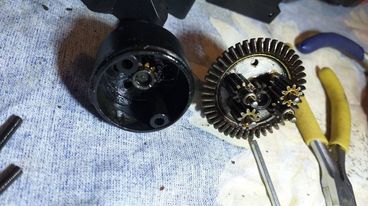

Ciao, come alcuni sapranno ho una vecchia Flash Bergonzoni ex Buggy ora Rally car. Risolti alcuni problemi legati all'inattività mi rendo conto di non aver mai considerato il differenziale posteriore (l'unico essendo una 2wd). E' disponibile una guida od un topic od un video dove posso capire cosa troverò e cosa dovrei fare, perchè ignoro totalmente l'argomento.

Dipende da dove e come giri.
Se vai su un piazzale a fare traversi il settaggio del differenziale non è molto importante

Capisco nick, non ho piste vicine e per il tempo che gli posso dedicare una sgassata sul piazzale ci basta. Solo che non ho idea come potrebbe essere l'olio (se c'è sempre) dopo una 20ina di pieni....... casomai va bene un 3000?

Molto probabilmente il mio differenziale non è ad olio ed è diverso da tutti i tutorial visti. Presumo che sia a grasso. Nell'attesa di notizie non tocco altro.

Non mi intendo molto delle vecchie Bergonzoni, potrebbe essere un torsen.
L'utente blackat ne sa.
Diciamo che se non giri dove c'è alto grip è meglio lasciarlo il più scorrevole possibile.
La manutenzione, se non la metti troppo alla frusta puoi farla anche 5 volte all'anno

E' questo qui. mi hanno consigliato di mettere solo un pò di grasso per alte temperature, non tanto.
Dopo alcuni mesi di inattività ho rimesso in moto la Flash e mi sono accorto che........va solo in retromarcia !!!!!! Non ricordo se dopo aver ingrassato il differenziale in foto l'avevo messa in pista o solo su banco, ma chiedevo se il problema potesse essere un errato montaggio ed eventualmente cosa ho sbagliato.

Ho lo stesso sistema di ingranaggi sulla mia mantua intrepid.
Il mio ha 2 guarnizioni però, quindi regge anche olii siliconici.
Se il tuo non è a tenuta stagna forse si che conviene mettere solo grasso

Eh ne so...
Troppo vecchie anche per me
Comunque non è thorsen

Un vecchio differenziale a denti dritti. Visti anche sulle mugen superathlete, non ricordo se su tutte o solo sulle versioni evo ( che erano meno opzionate). I Mugen avevano comunque tenuta d olio e li si caricava ad olio.

Se va in retromarcia vuol dire che hai montato il differenziale al contrario.
Sei mesi e non ci sei arrivato da solo?
