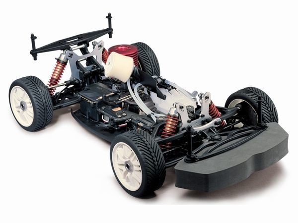

tutto si puo fare , se si riesce e si ha anche un pò di attrezzatura ...
quelle carrozze si sposano meglio su una rally game tipo la bmt in foto, perché nasce in stile molto" Touring e poco rally" , con torrette ammortizzatori bassi e pure gli ammortizzatori sono corti ....
la tua tunder è molto rally e per niente Touring , anzi è molto buggy .....
il problema maggiore sono proprio le torrette alte che non ti permettono di portare la carrozzeria dove deve stare , a meno che poi non ci fai delle apposite asole e scopri un po la torretta e la testa degli ammortizzatori !!!
fai meglio con carrozze tipo berlina , alfa ,megane , Peugeot Subaru , lancia ecc !!
comunque io ce l ho messa una carrozza di quel tipo su una rally molto buggy !!!

Non dovresti avere problemi a montare qualsiasi carrozzeria rally riproducente auto reali... magari devi un po' adattare, ad esempio i supporti carrozzeria posteriori per la Mini sono troppo alti per montarci una carrozzeria berlina quindi come minimo dovrai prendere anche i supporti.
Per gli ammortizzatori, non ho ben capito quale Thunder Tiger hai... se è l'S3 (quella della foto postata da bc71), tieniti i suoi che son di gran lunga migliori di quelle ciofeche del link
