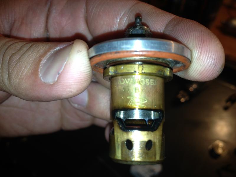

Beh.....no, non mi riferivo ai rasamenti ma alla guarnizione, tipo quella che si vede in fono (anche se l'immagine si riferisce a un novarossi).
Boh, non lo so. Sono curioso di sapere il motivo del bloccaggio, attendo tue notizie perchè può sempre tornare utile come info.

infatti quella guarnizione non ce l'ha e un sotto testa normale senza quella guarnizione......bho

Non c'è l'ha? Io ho il max power .12 xxl3 wc che ha quella guarnizione, pensavo che anche la tua versione ce l'avesse. Quindi utilizzi candele normali non turbo giusto?
