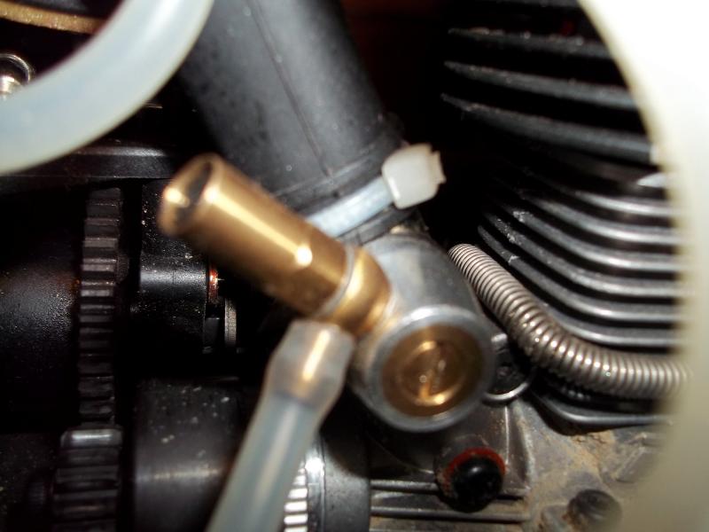

ciao a tutti, avrei bisogno di un consiglio: ho appena finito il rodaggio in un truggy della hobao con motore 4,6cc,se a orecchio lascio il motore in bolla la temperatura mi arriva fino a 150gradi per tenerla intorno ai 130gradi ho smagrito di poco di massimo, pero a quel punto quando mi fermo si spegne ad ho gia alzato piu volte il minimo meccanico ma non c'e verso.. se io carburo con accellerata improvvisa da fermo senza borbottare + velocita massima senza borbottare e senza vuoti e minimo regolare mi sale la temp fino a 150gradi.. sara troppo?? rischio di grippare?? ho un'altro automodello 3cc che carburato come descritto sopra quindi lavora tutto bene mi arriva tra i 115/130gradi.. sara forse la differenza di cilindrata?? (con il 3cc vado con 16% con il 4,6cc vado al 25%)grazie, attendo consigli..

con un rasamento in piu cosa succede?? diminuisco la compressione?? se fosse troppo compresso non dovrei avere il filamento della candela danneggiato?? parlo da ignorante in materia!! e solo un anno che pratico..

no scusa mi sono sbagliato nel confondermi... ho sgrassato di massimo per rafreddare in effetti la temp e scesa pero si affoga di benzina..ho sgrassato solo di un quarto..praticamente se la tengo sempre su giri con continuita gira bene se pero mi fermo rimane accellerata per un po poi di colpo scende di giri a regimi normali e poi si spegne.. alzando il minimo meccanico non cambia niente.. ho provato a smagrire un po di minimo dinamico,ha piu accellerazione con partenza da fermo ma per il resto tutto uguale.. cmq sia non sta accesa se mi fermo.. se mancasse un rasemento la candela come dovrebbe deformarsi?? dico una stupidata,mettere due rondelle sulla candela??

Originariamente inviata da Guingia-91 Visualizza il messaggio
ti mando un mp...
questa e la vite laterale che ti dicevo:
