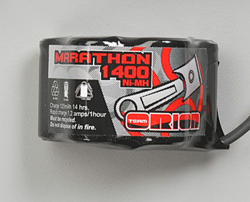

si solitamente te lo danno con la radio......... un cosniglio compra un pacco pile ricaricabili da 5 elementi a 6v con il suo caricabatterie , all'inizio può sembrare una spesa ma alla fine , oltre ad avere una durata molto maggiore , laammortizzi e i servi e ricevente lavorano molto meglio...........

il portabatterie 5€ , la batteria nella foto sui 30€..................... più 15€ di caricabatterie .............. però è un altro mondo tieni presente che con pile normali hai autonomia per un oretta poi il calo fino alla morte, con un pacco ricaricabile 4 ore sempre costanti , se usi ricaricabili sul portabatterie classico da 4 elementi poi hai meno potenza 4.8v (1.2v x 4 pile) contro i 6V del pacco ricaricabile.
