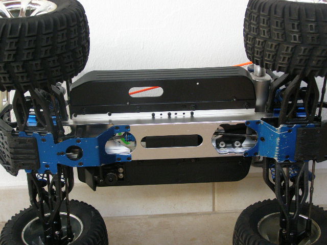

Oddio , cambia parecchio a livello di materiali , ergal anodizzato contro alluminio per il telaio , ammortizzatori in metallo contro plastica , ecc.
Consiglio primo acquisto-dsc03356_zps79219022.jpg   Consiglio primo acquisto-20124106684.jpg   Consiglio primo acquisto-154780d1276785754-mta4-s50-finalmente-il-mio-1-monster-p6170382.jpg
