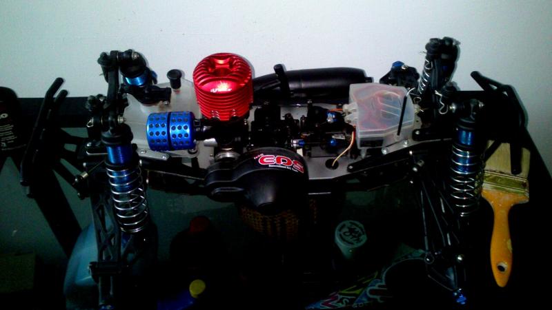

ciao ragazzi, che dire... finalmente anche io ho il losi lst2 !! tra l altro me lo ha venduto il mitico "hero" che ho avuto occasione di conoscere personalmente! appena ho vistoil mezzo è stato subito amore. l ho smontato pezzo pezzo, ripulito e montato. ho persino rimesso a nuovo le scocche. volevo chiedervi se, secondo voi vale la pena cambiare le corone stock con quelle in acciaio optional losi. ad ogni modo questo il monster rimesso a lucido. un saluto a tutti

effettivamente, devo dire che come monster è davvero ben fatto, robusto dove serve senza esagerare ( provengo dal cen gst 7.7) un mostro di grandezza e robustezza... ma sinceramente è il tipico esempio del "troppo che stroppia" invece questo è perfetto cosi. hero, il motore è stato accuratamente smontato, pulito con petrolio bianco, rimontato e carburato. va come un orologio. anche quel problema di cui mi hai parlato(come se non attaccasse la frizione.. sembra non esserci piu. ho pulito bene l unidirezionale posto sulla corona(probabilmente era quello). per il resto devo dire che come meccanica sta messo davvero bene . solo un piccolo problemino allo stelo dell ammo anteriore leggermente storto che ho già provveduto a sostituire.
stai tranquillo è in ottime mani, gli daro le attenzioni che merita
per quanto riguarda le corone, ho notato che come optional, costa un bel po cambiarle con rispettivo pignone.. sapreste consigliarmi qualche sito ? e grazie a tutti per i consigli

sicuramente non lo faccio perchè mi piace spendere soldi, voglio appunto rendere piu affidabile il monster. le corone in plastica, per quanto perfetti possano essere gli accoppiamenti, sono pur sempre in plastica, e in off road potrebbe darmi rogne.
cerco anche una staffa anti ribaltamento da acquistare... le poche che ho trovato sono in plastica..... mentre per altri monster esistono in ergal .... sapete se le producono anche per l lst2? grazie
