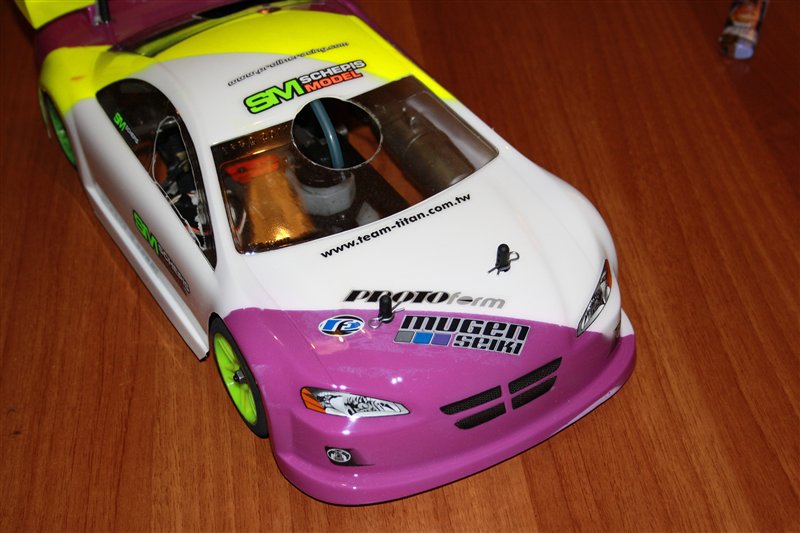

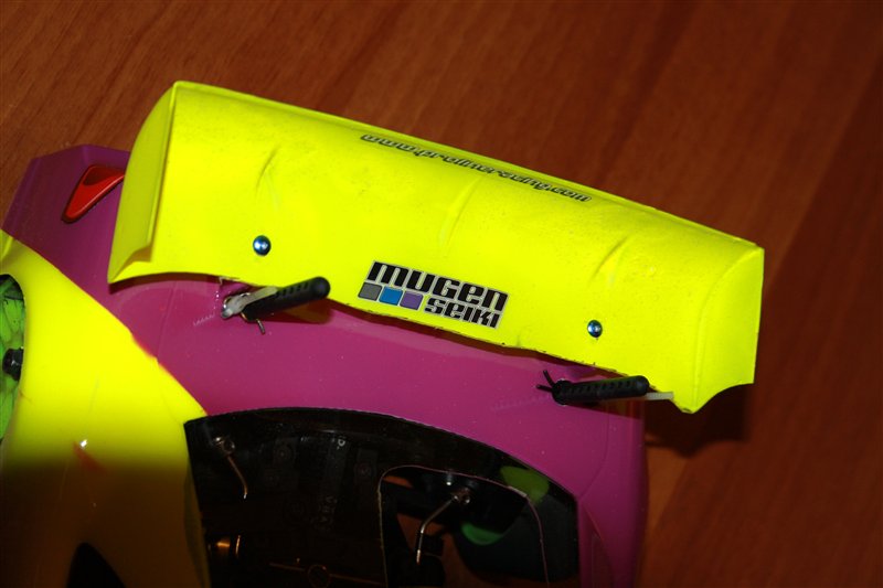

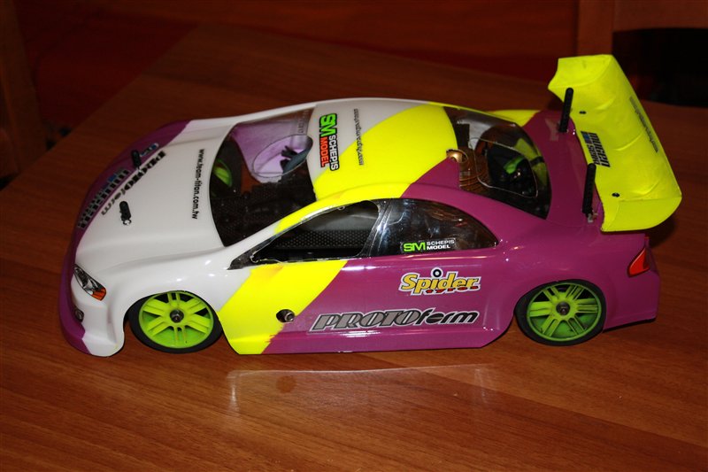

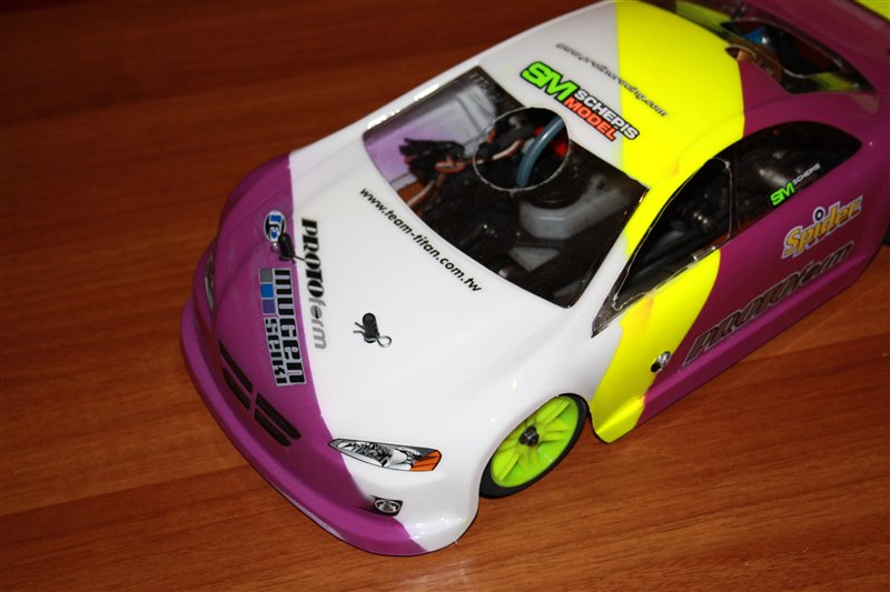

Questa domenica mi sono cimentato nella realizzazione di una nuova carrozzeria per l'estate... Ho scelto tre colori ma diciamo che non mi è venuta prorpio bene... intanto il nastro che ho usato per delineare i tre colori alle volte ha lasciato la patina di colla sulla scocca... altre volte sembra si sia scollato lascianto filtrare un po di colore sull'atro... fori e aperture sulla carrozzeria non sono venuti per niente bene... insomma secondo me è na ciofeca...
Non abbiate pietà e soprattutto se avete qualche consiglio su come fare carrozzerie con più di un colore dite pure...
PS la prossima volta provo con la masceratura liquida... magari ci faccio la carrozzerira invernale sia per la mtx4r che per mbx6...
Alla prossima

a me piace molto pero i passaruota gli avrei smussati di meno e il lunotto posteriore lo avrei eliminato tutto cosi puoi accedere più comodamente alle viti per la carburazione\minimo...

Si sul lunotto ci devo mettere ancora mano... in effetti così comè alle viti della carburazione non ci arrivo... per i passaruata putroppo non ho avuto scelta... (forse causa maldestro posizionameto della carrozzeria per prendere le misure per i fori) mi toccavano el ruote a piena sterzata così ho dovuto segarne un bel pezzo... ... Cmq riguardandola questa mattina mi fa un po meno schifo... eheheeh

Lesino, usa la mascheratura liquida, e vedrai che puoi fare cose ancora piu complesse con margine di errore rasente lo zero........

molto carina... però lascia stare il mio parere sono uno che di solito le fa monocolore per la velocità che si ha nel farle... una sola cosa... stonda tutti gli spigoli vivi quando fai i vetri... usa lo svasatore per fare 2 cerchi alle estremità strette dei vetri e li raccordi con le forbici seguendo il vetro... in modo da non creare una guida per qualche taglio........ altra cosa... rifila tutto il paraurti in modo che spingendo a stelaiare la macchina la carrozza sia a filo... io di solito monto 4 cerchi misura 50mm faccio il precarico e poi con un pennarello ci giro in torno... quella è l'altezza ideale

Mischiare i vari colori è sempre una cosa difficile.
Però sparafangherei un po' dietro...
