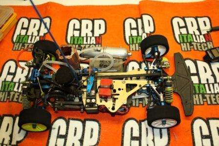

Ecco la mia ts4n da terminare
Lista optional:
  • Supporto ammortizzatori anteriore in carbonio
  • Supporto ammortizzatori posteriore in carbonio
  • Piastra radio in carbonio (artigianale)
  • Tendicinghia in carbonio
  • Rinforzo posteriore a T in carbonio
  • Supporti motori universali
  • Barra antirollio anteriore 2,4 mm
  • Trascinatori ruote in ergal fucsia
  • dadi ruote autobloccanti in ergal blu
  • Salva servo in ergal blu
  • Fail safe
  • tubo miscela trasparente
  • Candela novarossi N°5
  • Frizione a 3 ceppi General Models
  • Filtro miscela a pompetta
  • Nuovo filtro aria
  • Gomme in spugna Matrix
  • Bumper nero
  • Servo (sterzo) Hitech Hs-625MG
Optional in arrivo:
Ammortizzatori universali ergal regolabili con molle medie (60mm)
Pulegge in ergal blu
Barra antirollio posteriore
Disco freno in ferodo
Salva servo
omocinetici

Bravo, bel lavoro!!!
Senti, posso chiederti perchè hai messo la barra antirollio davanti così dura e dietro non l'hai messa?

Certo xD, ho acquistato i pezzi in stock per 50 euro da ufotecno e c'era incluso solo quello anteriore:
ora devo acquistare anche quello posteriore

anche se non la mette al posteriore non fa nulla,piuttosto la corvengenza sia all'anteriore che al posteriore la devi fare al contrario di come sta per far andare bene la macchina

@ Markrz: Si si stasera provo a fare tutte le sistemazioni necessarie per farla andare quanto piu' dritta possibile

Bella! La piastra è made in ABModel?
Dalle foto sembra tu non abbia montato il salvaservo. Con quello in ergal in realtà perdi il salvaservo. Ne devi mettere uno direttamente sul servo.
Attenzione ai supporti centrali in ergal. Sulla Gold non mi pare si possano montare senza riforare il telaio. Perlomeno, per quello che ho visto...

Si si la piastra è fatta da serena
Non ho il salvaservo e acquisterò quello da montare direttamente sul servo sai indicarmi il codice?
Dei supporti centrali in ergal ne ho montato solo 1 che monta alla perfezzione, l'altro non monta a causa della differente grandezza dei cuscinetti che fuoriescono su quelli in ergal...

UPDATE: Contenitore fail safe
Il codice non saprei. Non mi ricordo se era della kyosho o k-factory.
Per i supporti... A me sembrava che non andassero bene i fori del telaio. Visto che uno non era ok, non ho verificato l'altro. Magari poi provo (i cuscinetti giusti li ho già...

Da me montano tutti e 2 sul telaio....l'unico problema è ke in uno non rimanendo il cuscinetto, salta fuori e causerebbe una marea di problemi xD
