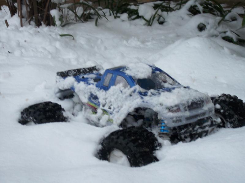

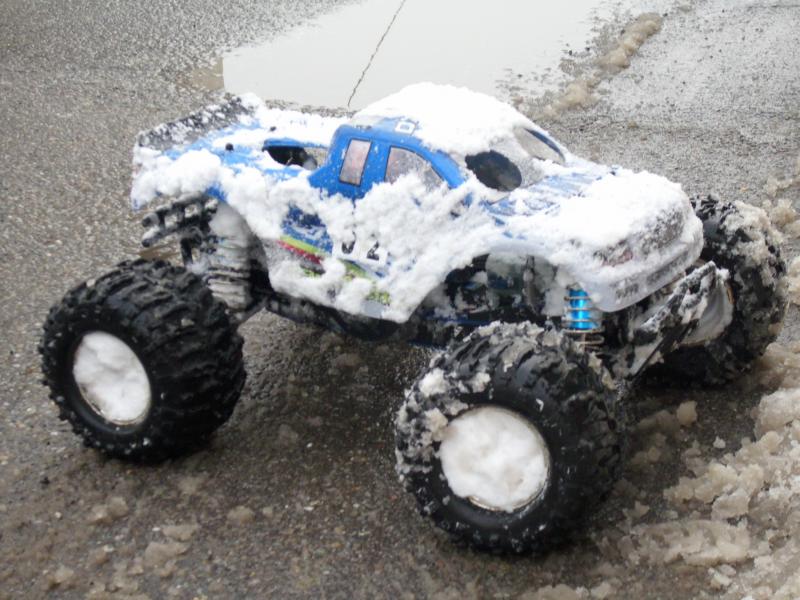

Ciao raga, eccovi alcune foto dopo la fantastica corsetta che mi son fatto oggi, preciso che l'auto è stata accuratamente preparata all'avventura, tutto è andato per il meglio e mi son fatto un litro e mezzo di mix, senza il minimo problema...

Originariamente inviata da Milacris Visualizza il messaggio
ma come l'hai preparata?
Come l'hai preparata e... come si prepara?

EEEEEEhhh, grazie, col monster è più facile, io non potevo uscire dalla neve battuta che mi piantava...
La preparazione è questa:
Ho tolto i servi e li ho isolati con nastro isolante retinato (quello americano, ma credo che quello da elettricisti possa andare bene lo stesso, ho usato quello perchè è bello largo), poi li ho rimontati e, sia dove usciva il filo che sotto la squadretta, ho messo un bel pò di vasellina.
Stesso isolamento per il pacco batterie e per la ricevente, che nella pureten sono contenuti in una scatola di plastica, dall'interno ho messo del silicone neutro trasparente sul foro da dove entrano i fili dei servi e dietro all'interruttore di accensione, poi prima di chiudere il coperchio della suddetta scatola, c'ho fatto attorno un filo di silicone, dove va ad appogarsi il coperchio, tipo una guarnizione, e ne ho messo un pò anche dove si infila il tubetto dell'antenna...
Poi ho spruzzato tutti i movimenti e le parti in metallo (così da ripararle il più possibile) con del grasso spray adesivo, che ha la particolarità di appiccicarsi e non scivolare via...
Dopo aver finito di correre (avevo e ho tutt'ora il compressore rotto) ho sciolto la neve con un phon per capelli, poi ho spruzzato il mio solito WD40 e atteso l'indomani, che al lavoro l'ho pulita col compressore...
Ho notato che dovevo girare un pò grasso, ma non saprei dirvi il perchè...
Speravo la neve tenesse fino a domani per poter girare ancora, ma stamattina ha iniziato a piovere e se ne sta andando tutta, quindi farò quanto segue per evitare danni probabili:
Smonterò tutto il modello, magari tutto no, ma sicuramente le parti contenenti cuscinetti e parti metalliche, per oliare il tutto e togliere con certezza eventuali residui d'acqua che possono portare alla ruggine...
Io l'ho fatto e non ho avuto nessun problema, però voglio precisare che questa non è una guida, quindi se qualcuno volesse fare come ho fatto io, non mi assumo nessuna responsabilità a riguardo.
Questi modelli non sono fatti per girare nell'acqua e nella neve, quindi fatelo a vostro rischio e pericolo...
