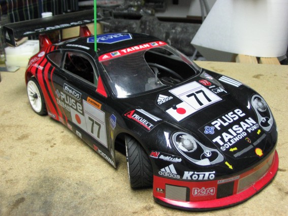

Ragazzi siete dei maghi, non solo in meccanica, anche dal punto di vista artistico.
Beh, io non posso neppure lontanamente competere con voi, però di una cosa puramente estetica l'ho fatta anche io...
...vediamo se vi piace.
Prima però un paio di foto per farvi vedere la mia modestissima machinetta.

Ed ecco la novità, almeno per me che non ho mai fatto nulla del genere...
Luci STOP spente
robertogermani non è in linea   Rispondi quotando
Vecchio 12-04-05, 01:25 PM   #5
Registrato dal: Mar 2005
Messaggi: 274
robertogermani è un newbie...
predefinito Re:Nel mio piccolo...
Luci STOP Accese.
Vecchio 12-04-05, 01:28 PM   #6
Messaggi: 274
Sono alimentate da due ministilo poste sulla piastra radio, e si accendono per mezzo di un contatto che chiude il circuito quando la squadretta del freno ruota. Se fosse una macchina da competizione avrei dovuto tenere conto del bilanciamento delle 2 ministilo, ma nel caso della mia macchina... non me ne accorgo neppure.
Cosa ne pensate?
Siate buoni e non sfottetemi grazie a tutti.

Key,
le ho fatte io con dei led rossi ad alta luminescenza.
Li puoi trovare nei negozzi che vendono forniture elettroniche. Dopodichè, in funzione della posizione dei tuoi servi, ti ingegni un pò per predisporre i contatti.
Ciao.

Basta che ci metti un micro-switch NC ed il gioco è fatto !
flaviobuzi non è in linea   Rispondi quotando

Si con un micro-switch sarebbe stato meglio ma non l'ho trovato della misura che volevo, allora mi sono organizzato diversamente: Un semplicissimo pezzetto di filo di ferro modellato e avvitato su una delle 4 viti che tengono il sevo. Quando la squadretta ruota (freno attivo) tocca il contatto e il gioco è fatto. Niente di complicato, anzi, molto elementare ma funzionale.
Ciao a tutti.
