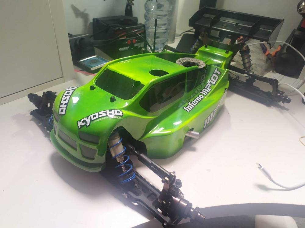

Visto che siamo ancora in quarantena ( e chissà quando torneremo a calcare lo sporco delle piste ) ho deciso di fare qualche fotina al mio truggy Mp10t by litto97-1587919106202.jpeg
Per la carrozzeria sono andato controcorrente facendo 2 mani di giallo fluo coprendolo sotto con 2 mani di nero ottenendo questa strana colorazione verde che in certi punti schiarisce molto arrivando quasi ad un giallo

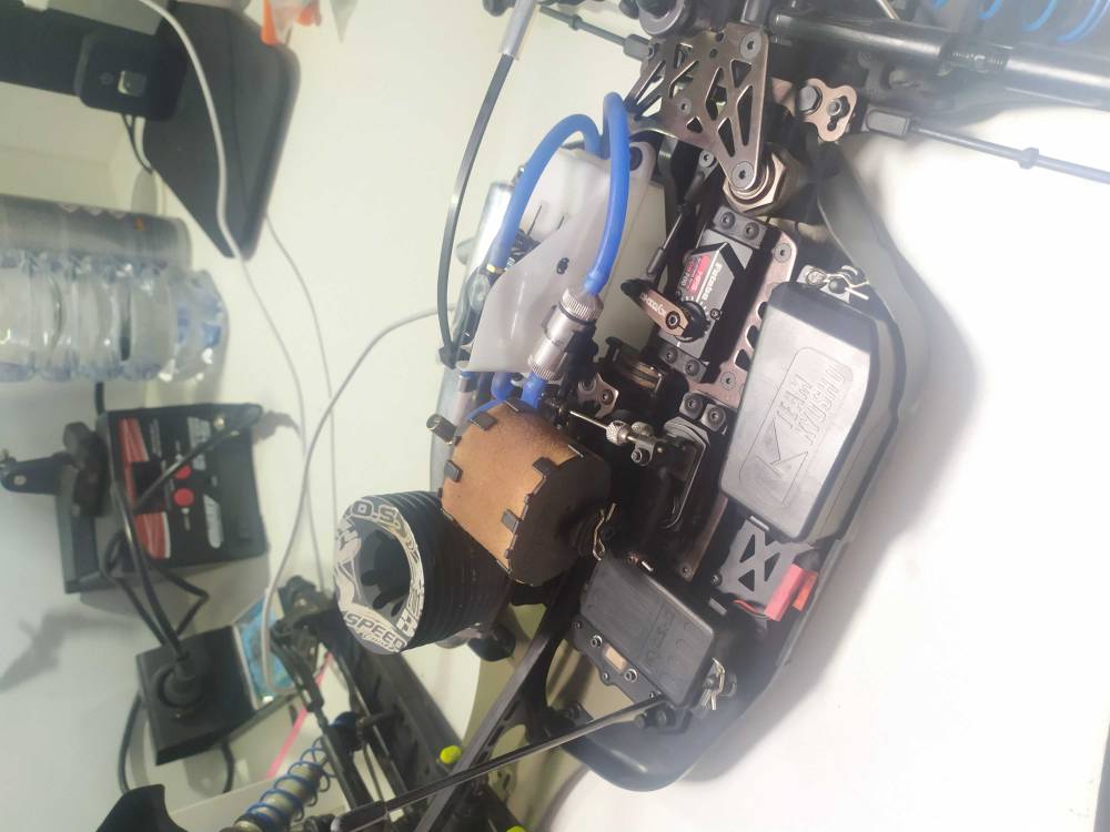

Come elettronica abbiamo:
Futaba cb700hps come servo sterzo, Srt bh9027 al gas/freno, una Futaba r334sbs a prendere i segnali e una batteria Orion lipo a alimentare il tutto
Ovviamente comandato da una Futaba 7px per quanto riguarda la radio
Motore O.S. Speed 2101 con come scarico il completo O.S. T-2060sc efra 2042
Frizione sostituita con una 6mik a quattro ceppi con la sua campana da 14t

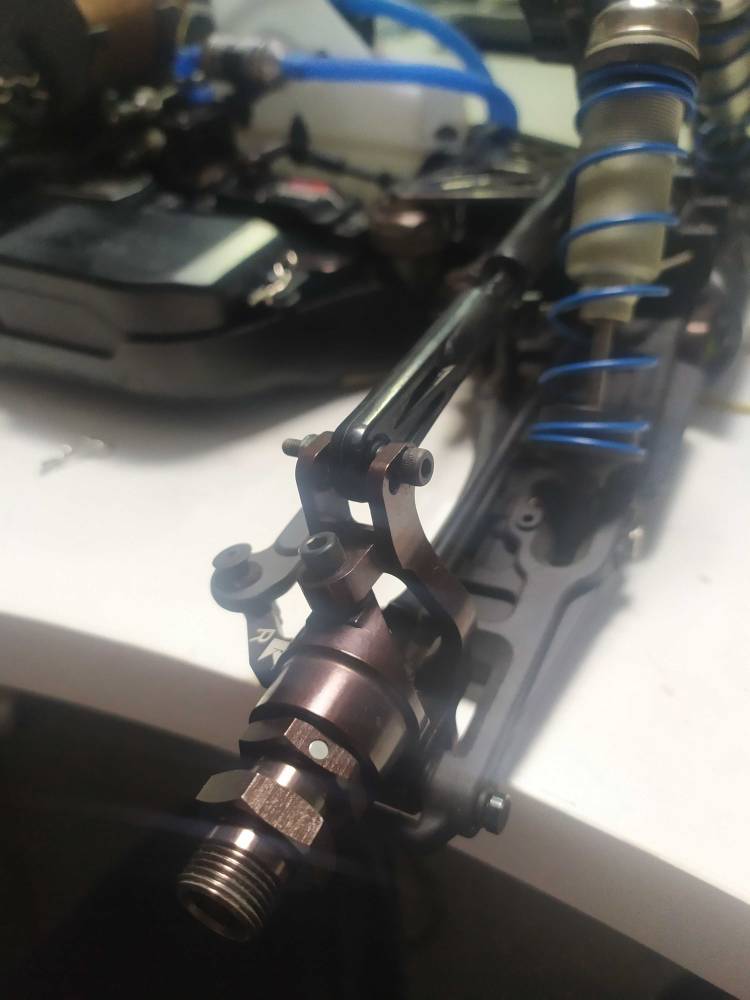

Per il resto è quasi originale monta in più i barilotti in alluminio della mp9 ( vanno bene e li avevo già a casa ) e le C in alu da 13° con l'inserto posizionato su +1 ( quindi dovrebbe darmi 14° di caster se è inserito bene Mp10t by litto97-1587919487717-2.jpegMp10t by litto97-1587919493323-2.jpeg

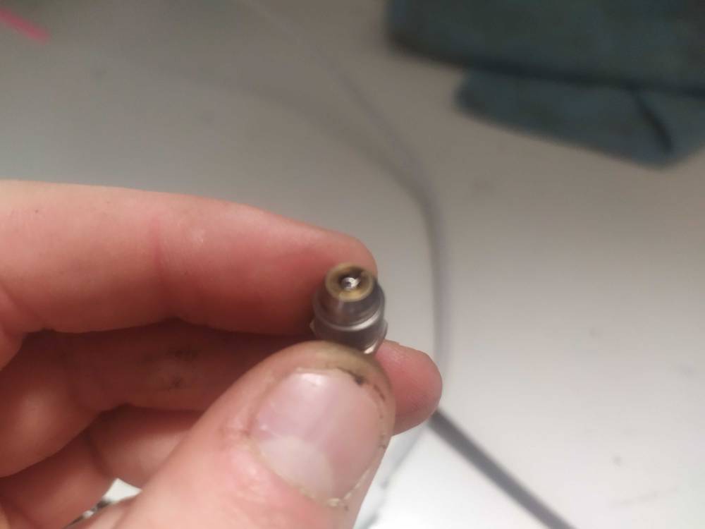

Visto che ci sono ho deciso di dare una controllata al motore in quanto ho visto una presenza di olio sotto il collettore all'altezza del tappo posteriore Mp10t by litto97-1587919955609-2.jpeg
Trovato il problema in 1 secondo è la guarnizione che ha un piccolo taglio sulla parte finale e probabilmente faceva fuoriuscire un po' di ggas di scarico sporcando il tutto ( e ore fortuna faccio off con i mezzi che si sporcano velocissimamente senó facevo un po' di turni prima di notarlo
La candela è apposto visto che ha su circa un litro Mp10t by litto97-1587920151945.jpeg
