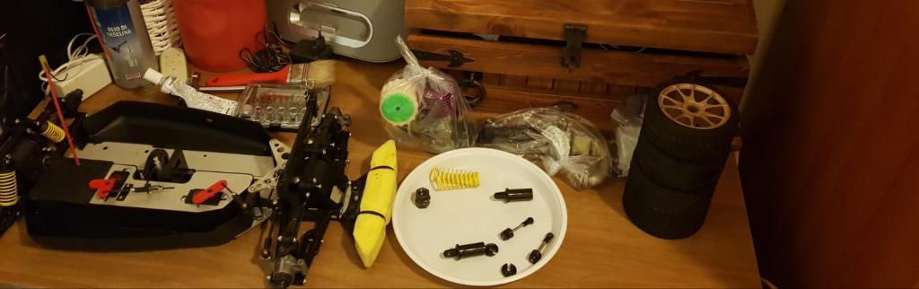

Grazie ai vostri consigli l'ho rimessa in sesto, è partita e funzionava bene eccetto che per il fatto che si è strappato il cordino d'avviamento (era davvero tanto logoro) e ne ho approfittato per smontarla tutta..
Avrei bisogno di un consiglio tecnico per ricaricare con l'olio siliconico gli ammortizzatori!
Potete spiegarmi il processo?
grazie

A parte i freni a disco , il cambio a 2 marce e il motore 4.6 , il resto è uguale. si possono sempre mettere delle molle più rigide se l' asfalto è in buone condizioni , basta che abbiano lo stesso diametro interno dell' ammortizzatore
gianni drudi non è in linea   Rispondi quotando
Vecchio 07-03-19, 10:18 AM   #18
Registrato dal: Feb 2019
Messaggi: 13
gianni drudi è un newbie...
per ricaricare gli ammortizzatori si porta il pistone in basso , si riempie quasi fino all' orlo , quindi si fa salire e scendere il pistone più volte per eliminare le bolle d'aria , quindi si chiude il tutto.
se l' operazione e riuscita spingendo lo stelo all' interno si sente un pò di ritorno.
l'olio è sensibile alla temperatura, d' inverno si usa un olio più fluido,
d' estate più viscoso

Perdonami, ma... le hai almeno guardate le foto di questo modello?
Le differenze fra questa e la macchina in edicola sono varie, elencate prima e ben visibili con un semplice confronto fotografico.
Per gli ammortizzatori... non hai notato che questi si aprono solo da sotto?

In effetti la versione xtreme ha le sospensioni su uniball , le barre antirollio un serbatoio diverso , diversi carter differenziali (non cilindrici) e anche lo sterzo differente. gli ammortizzatori non sono propio di questo modello e il forse il motivo del perchè troppo morbida , manca anche la piastra superiore del bumper in spugna.
Il motivo lo sà solo il propietario precedente, mistero

Consigliami un set di ammortizzatori..cosi li cambio e via..

Questi ammortizzatori vanno bene
Amortiguador S7 1/7 D-T Montado (2Ud.) - Bycmo RC Models - Tienda de modelismo y radio control - Comprar en Internet coleccionables
hanno la ghiera filettata per regolare l' altezza del modello.
Andrebbero bene anche gli ammortizzatori dei buggy 1/8, ma sono
troppo lunghi e con molle troppo tenere

Un altro esempio
https://www.assomodel.it/stramm-kit-...me-n-4-pz.html
però servono gli spessori
