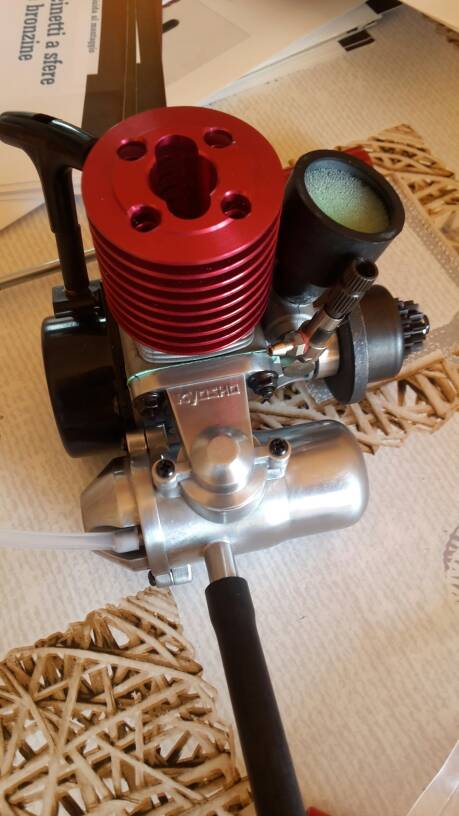

Salve ho comprato una f2005 della kyoaho parzialmente montata.. tra cui il motore. Un gx15,ora il mio dubbio è verificare se il motore sia stato montato in modo corretto prima di procedere alla messa in moto.esite un modo per vedere se è montato giusto oppure devo necessariamente smontarlo??grazie..

ciao allora per prima cosa leva la testata e il tappo del motore è lo strappino cosi avrai una visuale del motore poi ruote il volano della frizione e vedi se la biella gira bene.

Smontato stamattina. Montato anche scarico nuovo e campana e frizione per cambio 2 marce.. ho messo pure un po di after run che non fa mai male.. Verifica montaggio motore gx-15-1475073153891.jpg
Ho solo un piccolo dubbio.. quanto deve essere serrata la testa del motore.. se avvito le viti con un serraggio normale il motore ha una compressione normale.. mentre se le avvito con più forza.. il motore sembra avere troppa compressione.. sarebbe il caso di aggiungere un rasamento sotto la testa?? Mi scuso ma i miei rudimenti di scoppio sono vecchi di 20 anni ormai ero votato all'elettrico da un po..

Se ha troppa compressione fai cosi:
Quando accendi il modello allenta la candela cosi facendo la compressione diminuirà appena è acceso avvita la candela.
un altra cosa quanti litri ha il motore ha già fatto il rodaggio.

come pensavo se il motore è nuovo è normale che ha troppa compressione.
Devi fare il rodaggio:
devi fare un litro di miscela al 16% fai 4 pieni al banco e 4 pieni girando piano senza esagerare.

Accesa stamattina... abbastanza velocemente.. ma ho solo un piccolo dubbio.. ho dovuto dare un minimo di gas col timer della radio.. poi quando ho deciso di toglierlo del tutto mi si è spenta.. non ho potuto più riprovare perché mi è morto l'accento candela.. avrà 10 anni.. e ha caricato solo 2 ore. Ora provo a farlo caricare tutta la notte poi domani riprovo.. il mio dubbio è che alzando leggermente i giri non ho visto movimenti delle ruote.. mha forse i giri erano ancora pochi... aggiorno su gli sviluppi..

ciao forse non aveva ancora attaccato la frizione per questo non hai visto che giravano le ruote comunque controlla domani quando la metti in moto

Ho fatto una prova stasera.. con lo scalda candela più carico.. partita subito.. e consumato un pieno al banco.. dopo qualche minuto ho abbassato a zero il trim dello sterzo ed il minimo era regolare.. .. per la trazione era un basso numero di giri che non faceva attaccare la frizione.. poi comunque avrò conferma appena la metto a terra..

Effuttuati 4 pieni due al banco e due a terra.. forse un po pochini non ho consumato nemmeno 1/2 l di miscela. . Forse un altro paio a terra a basse velocità sarebbe consigliato??.. perché poi credo debba carburare. .ora è molto grassa.. in partenza è un po pigra e espelle molta benzina incombusta.. e dimenticavo sale di giri lentamente.. ma per il resto funziona tutta a perfezione..

Io avrei fatto 4 pieni al banco comunque il fatto che sia grassa è normale durante il rodaggio

Per quanto tempo è consigliato avere la carburazione grassa senza esagerare con la velocità? ?ho consumato poco più di 1/2 litro..

Io di solito faccjo un litro di rodaggio ma i serbatoi in movimento un minimo li smagrisco rispetto al banco

Ok grazie appena il tempo permette faccio così. . Quest'ultimo 1/2 litro smagrisco un po.. e poi cerco di affinare la carburazione
